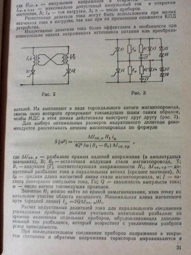

TAV написал : только как их симметрить? Ктонибудь подбирал пары? какова методика?
Вот метод выравнивания хороший (не вносит дополнит. потерь). Вместо тиристоров можно подставить любой тип ключа.

TAV написал : Лично я хочу на двух ключах впараллель, только как их симметрить? Ктонибудь подбирал пары? какова методика?
так у меня тоже два, только второго нету, куплю вставлю
СЭМ поставил два в баян , как мосфеты, и я решил так сделать.
как их подбирать - не знаю этож их много надо,чтоб выбирать. на базаре я купил все что были :) пять штук -четыре спалил :) один остался
08.11.2007 в 22:35:15
2Ан-162 аха, есть такой способ, не исключаю что так и сделаю. Но я вот подумал может сыграть на двух первичках? Всеравно намотана жгутом, разделить пополам, индуктивность рассеяния их разделит немного на переходах. Тогда получается надо две фиксирующие цепи делать :)
Ан-162 написал : Пришлось даже резистор низкоомный последов. с тиристором ставить
Очень рекомендуется, дабы ограничить ток через коллектор двигателя, на больших токах он подгорает.
08.11.2007 в 22:43:43
oleg70 написал : СЭМ поставил два в баян , как мосфеты, и я решил так сделать.
мосфеты имеют характеристику близкую к сопротивлению, поэтому они хорошо распределяют между собой токи. Близка к мосфетам характеристика у IRG35B60PD и других серии NPT. А у IRG4PF50W и IRG4PD50x больше к биполярникам похожа. Поэтому при чистом баяне расброс может быть до 20-50%. Выходит если один тянет 120А, то два можно с уверенностью грузить на 180А, а если симметрировать токи - то и до 240а. Такие вот мысли. Мне конечно 240а не надо, просто для надежности.

TAV написал : Поэтому при чистом баяне расброс может быть до 20-50%. Выходит если один тянет 120А, то два можно с уверенностью грузить на 180А, а если симметрировать токи - то и до 240а. Такие вот мысли.
Хорошие мысли ,привильные .Мой целевой ток 160-180, потому и не парюсь. По поводу симметрирования токов ключей. Када-то давно баянил п210 в пушпуле , разделил обмотку трансформатора, и трансформатор раскачки тоже разделил. Работало хорошо. Наверное можно так и в фиксе, разделить оботку, снаббер, фиксирующий конденсатор.
09.11.2007 в 00:13:57
2oleg70 примерно вот так. Только всх защитных цепочек удваивается.
