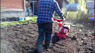

Сегодня немного потренировался перед посадкой картошки большого участка на маленьком.Заодно снял видео о своём способе посадки,может кого заинтересует.Самое лучшее садить втроём,получается быстрее.Так втроём друг за другом можно и идти не торопясь.Фрезы добавлены на один ряд,нужно перкидывать на 90 градусов,ножи сошлись концами. Посадка картошки под фрезы
