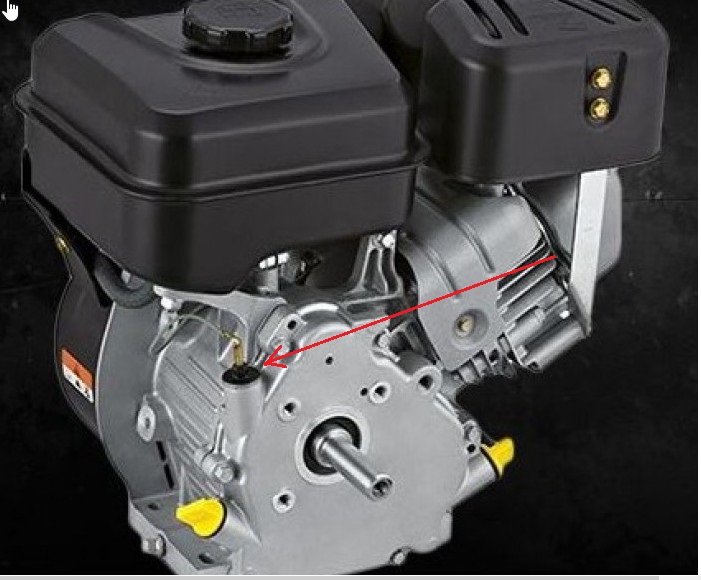

Доброго дня!!!! Подскажите,кто может,т.к. весь форум листать нет времени.У меня старенький 10-летний Салют с движком Вангвард 6.5.....Работал без проблем,а вчера после копки картошки поставил,все нормально,а сегодня не заведу.Смотрю,нет искры.Открутил катушку зажигания,высок.провод на корпус не пробит сопротивление обмотки 7-10 ом. Какой диагноз можно поставить? Если менять,то чем можно заменить?Оригинальный арт.397358 очень цена кусается.Спасибо!!

А Вы не рано сразу то так в катушку полезли? Ну во первых сразу свечу надо поменять на заведомо исправную, проверенную. потом осмотреть "глушилку" на предмет её и её провода замыкания на корпус и в третьих, насколько помню у многих Вангвард 6.5 есть датчик уровня масла на картере, спереди, где заливная горловина. Посмотрите есть ли что то типа такого
или такого ? Вообщем если есть, то это надо отключить и проверить заведётся или нет. А к катушке лезть - это уже последняя инстанция.. Чуть не забыл. Перед этим проверить уровень масла! Если его мало, то именно эта система отключает зажигание. Но часто именно она сама и глючит. Потому многие её отключают. Ведь не проблема перед работой выкрутить щуп и глянуть. PS: а заменить Вэнгард- это уж совсем крайнее. Но если приспичит можно на что угодно на Ваше желание и кошелёк.

Спасибо большое за советы.Все проверил,и глушилку отключил,и датчик уровня масла,и свечи а искры нет.Сделал вывод,что все-таки катушка.У меня такое было на нем.бензогенераторе,тоже пропала искра,то поставил попавшую под руку и заработало.Придется снять размеры отверствий крепления и по ним искать.Там эл.параметры особо роль не играют,на такой двиг искры хватит по-любому.....Я думал,что у кого-то такое уже могло быть,это-ж такая техника.Проблему решу,отпишусь!!!!

Да,к сожалению точно вся причина в катушке зажигания. Вернее он наз. модуль зажигания,т.к. там не только обмотка,а еще и коммутатор,все не разборное. Хоть и не типичное для Бриггсов,но как видите случается.И что самое обидное,что заменить пока не нашел чем,не подходят все по креплению,от китаезов малое расстояние 58мм,а мне надо 62мм по центру отверствий,а оригинальное кусается в цене,да и ждать 1-1.5 мес. то и картоха замерзнет....Вот такие пироги!!!!
