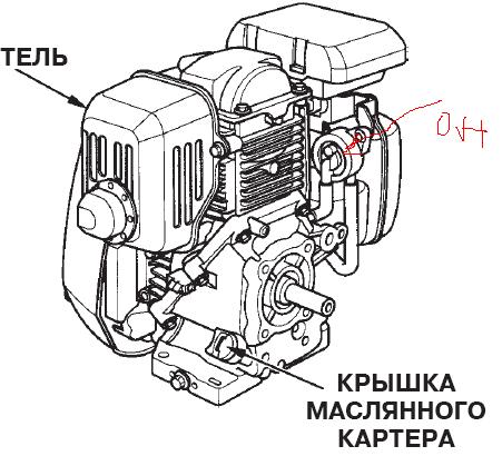

Прибыл с деревни. Успокоил несколько кроликов. Ну и главное : Завёл Салют. Что хочется сказать: Как обычно, не верте написанному. Никакой пробочки в карбе, как в инструкции нет.(отстойника) Карб обычный, поплывковый. Есть снизу пробка вроде под ключ на 8-мь. Но что б до неё добраться надо тяги карба снять с пружинками (центробежного регулятора) И неизвестно это пробка, или крепёж нижнего стакана. В итоге нагрел строительным феном карб и топливный насос до кучи(благо рядом) и завёл со 2-го раза. Резюме: Где то конденсат: то ли в карбе, то ли в насосе... Разбирать сейчас не буду. Снова холодает. Весной. Главное не смертельно - работает. Япония мать её. Свеча кстати стоит обычная автомобильная. У меня на машине такая F501 вроде. финка. Завёл до кучи пилу Партнера, с полтычка, только грелась долго - провалы. Косу хотел завести Штиль ФС55 - бак пустой. Просто прокрутил. (тоже полезно) PS: Итог по Салюту, да и вообще в России: Мало ли чего на заборе написано... Смотри на месте! В инструкции одно, но что у Вас стоит?! :confused:

valerich написал : В итоге нагрел строительным феном карб и топливный насос до кучи
О топливном насосе поподробней, впервые слышу.

Djuse написал : О топливном насосе поподробней, впервые слышу.
На Хонде GC 160, по крайней мере, на всех не знаю. Даже краника нет. Стоит какой то вихревой(что ли топливный насос, подкачки на карбе тоже нет) Есть шланг от бака, фильтр, типа автомобилльного, только маленький и пластиковая "баночка" см 5 в диаметре. От неё 2-е трубочки, куда идут ещё не понял. Но похоже работает за счёт разряжения(с цилиндром связана) Через эту штуку на карб. Карб обычный. Насколько понял поплывковый. http://www.rumoto.ru/data/instruction/GC135_160.pdf

valerich написал : пластиковая "баночка" см 5 в диаметре. От неё 2-е трубочки, куда идут ещё не понял.
Попробуйте разобратся и фоки сделайте, пожалуста.
