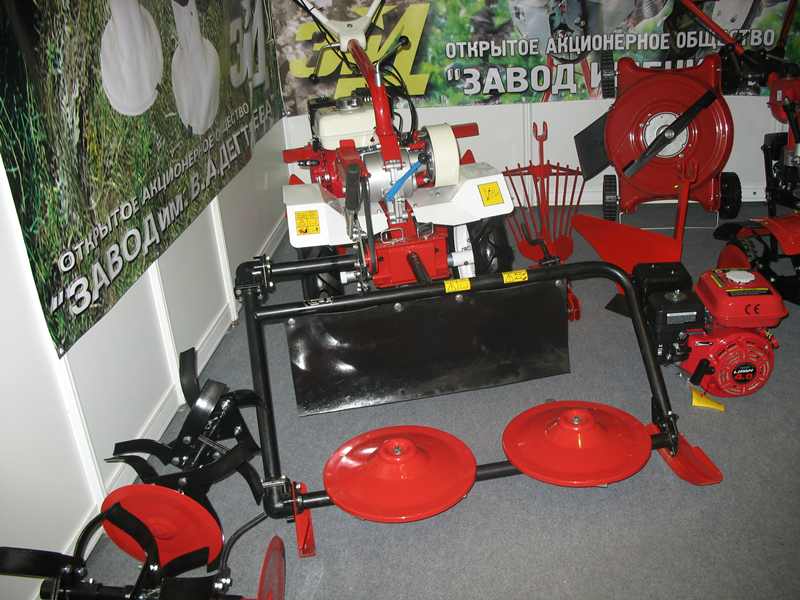

Частник написал : Если сидератами будете пользоваться, я считаю, что плуг нужен.
Вот чем сейчас модно заделывать сидераты! ;)
