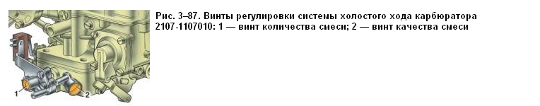

Виталий С написал : Регулируется в нормальном автомобильном карбе только холостой ход.
Ничего подобного. Жигули с ДААЗовским карбом, в частности, Винт качества смеси. И действительно
dimon1986 написал : при резком открытии заслонки если двигло глохнет то смесь у вас такая то, если происходит то то, то смесь такая то.
Да и насколько помню на всех наших карбах так.

dimon1986 написал : Но согласитесь что при регулировке хх всеровно есть стандартные значения того на сколько нужно поворачивать винты, а там уже по обстановке.
Это кустарная процедура регулировки, когда винт качества системы ХХ автомобильного карба поворачивают на определённое количество оборотов. Правильная процедура - с использованием газоанализатора.

valerich написал : Жигули с ДААЗовским карбом, в частности, Винт качества смеси.
Винт качества смеси системы ХОЛОСТОГО ХОДА.
