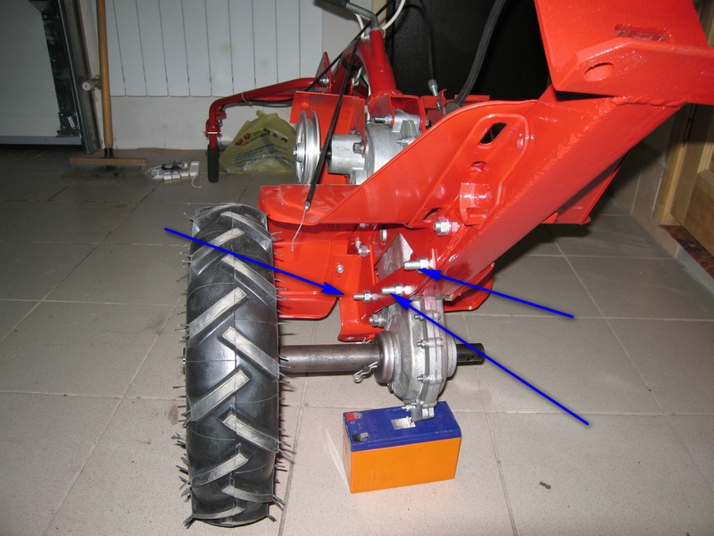

Борисы4 написал : Подскажите где посмотреть пост про длинну щупа в редукторе масло проверять,
Пожалуйста

Миша_30 Большое спасибо! А то я не отношусь к фанатам слива гипоидной смазки:swoon, посему только контроль и долив.;) Не понимаю тех кто сливает масло из редуктора!:(В движке понятно, там прорыв газов в картер, высокая температура, образование конденсата образуют кислоту которая приводит к коррозии движка изнутри :scare замена обязательна!
