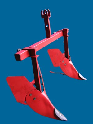

Всем доброго времени суток. Вот читаю про окучники, смотрю разные ссылки, вопрос такой возникает: как я понимаю есть 2 варианта механизированного окучивания, первый это плугом, а второй дисковыми окучниками. А какой вариант лучше? или удобней? или я не так понимаю прямое предназначение?

dimon1986 написал : механизированного окучивания, первый это плугом,
Не плугом, а окучником ушастым.

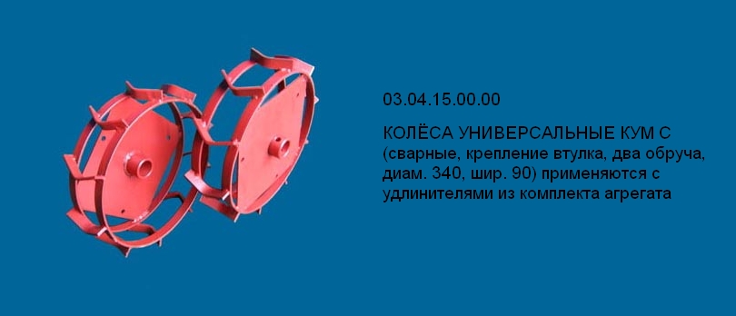

2valerich то есть просто 2 разновидности окучников? Валерьич, а Вы окучиваете (я думаю полюбому окучиваете мотоблоком) на фрезах или на резиновых колесах? чтоб мотоблок пролезал промеж грядок картошки. я выше читал что кто-то на фрезах ну плюс уголки приваренные, он рыхлит и разбрасывает рыхлую землю как раз, это удобно? и если на резиновых колесах он не будет буксовать в меже?

dimon1986 написал : окучиваете (я думаю полюбому окучиваете мотоблоком) на фрезах или на резиновых колесах? чтоб мотоблок пролезал промеж грядок картошки.
У меня на фрезах не идёт. Но и не на колёсах на грунтозацепах вот таких. Становятся узко, что то около 25 см, в межрядье спокойно помещаются и тащат хорошо. Это с одинарным ушастым окучником. Насчёт окучников да. 2-а вида.

2dimon1986
Вот окучники. Первый обычный ушастый, 2-й он же двойной, 3 дисковый

2valerich не очень понял. или не написали или я не понял смысла. если на фрезах не идет, но и НЕ на грунтозацепах. тогда на чем? грунтозацепы принципи не подойдут у них лиаметр не позволит. если использовать полуоси то по картошке пойдет.

dimon1986 написал : грунтозацепы принципи не подойдут у них лиаметр не позволит.
Такие как я написал (фото) как раз подходят. Ставятся как и колёса. они даже по моему чуть ниже колёс. При правильной установке вплотную к редуктору. Получается 2 по 90 см и ширина редуктора. Всего 25 или 27 см, точно не помню.

27.01.2011 в 19:15:16
2valerich понятно. у меня таких нет. есть большего диаметра которые не подойдуи там 500 вроде диаметр.
