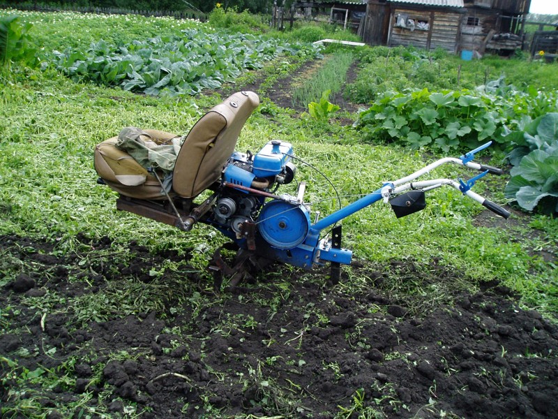

Но вопрос очень сложный. Нужен ли мне действительно адаптер. Нужен. Но часов на 6 в год. Стоит ли на него тратиться? Но с моей спиной думаю удобней будет. Но делов то на нём. Может лучше купить фрезы разъёмные Кротовские? Блин. Весь в догадках.

valerich написал : Похоже сейчас поеду к нему советоваться на счёт адаптера. Больше похоже не с кем.
2valerich , Вы по соседним веткам не ходите? Я когда выбирал между изготовлением переднего и заднего адаптера много думал, читал форум, смотрел видео и осмыслил - средний МБ (как понимаю, кроме Невы, Салют тоже в этой весовой категории ;)) - на тяжелой почве с задним адаптером - для покатушек! Конечно это ИМХО. Изготовление заднего конструктивно проще, даже с установкой автомобильного рулевого, но желание использовать МБ по максимуму и катать свою любимую пятую точку, склонили чашу весов в сторону переднего адаптера. Не для рекламы, если не поняли о чем http://www.mastercity.ru/showthread.php?t=98538&p=1887091&viewfull=1#post1887091

Kulan69 написал : желание использовать МБ по максимуму и катать свою любимую пятую точку, склонили чашу весов в сторону переднего адаптера.
Пришёл к тому же.Хотел задний с ломающейся рамой, но решил передний делать.Нагруженый МБ весом водилы - лучше толкать , чем тянуть.

valerich написал : Но вопрос очень сложный. Нужен ли мне действительно адаптер. Нужен. Но часов на 6 в год. Стоит ли на него тратиться? Но с моей спиной думаю удобней
Вообще Валерич заканчивайте демагогию. Если Вы не готовы взяться за серьезную переделку адаптера и модернизацию мотоблока - лучше правда бросьте эту затею. Я вам скажу первое в чего вы упретесь точно: На вспаханной или вскультивированной земле маленькие колеса под вами проваляться и все встанет. Надо по меньшей мере жгулевские, но там с вылетом диска и колеей надо будет вопрос решать (хотя тут можно сделать просто нужную колею 700 мм) Мотоблок надо ставить на что типа автомобильной резины и доводить вес его кг до 120 а может и 130 заливая чем то колеса. На сам салют там не куда вешать.
Устраивает вас таке условия сразу, заранее все эти переделки, то . то .то .... А надеятся на работу в заводском исполнении БЕСПОЛЕЗНО, работать оно не будет.
А по поводу одной стрелки за колесом и одного окучника...... Тележку салют все же тянет:)

tremal написал : Нагруженый МБ весом водилы - лучше толкать , чем тянуть.
Да, если бы у ЗАЗ-968 и иже с ним был передний привод при заднем расположении движка - это было бы нечто! :) Да, в своей ветке не выкладивал, сейчас наткнулся на фото. Переделка из трактора в МБ - снять навеску - вынуть 2 пальца, отсоединить передок - выкрутить 1 болт, поставить рога и перекинуть привод сцепления. Да, надо было сидераты зафрезеровать, пришлось порвать пополам.:)

Kulan69 написал : У нас. как не странно, почти все заводское приходится переделывать
Ну а как иначе ведь всё сделано через зад.Хорошо если человек творческий переделает, а если....?
Kulan69 написал : Да, надо было сидераты зафрезеровать, пришлось порвать пополам.
Просто и быстро и жену с переди можно покатать.Мой бы внук точно влез и не согнал бы.Хорошая конструкция.Сидуху надо бы оставить на адапе.
