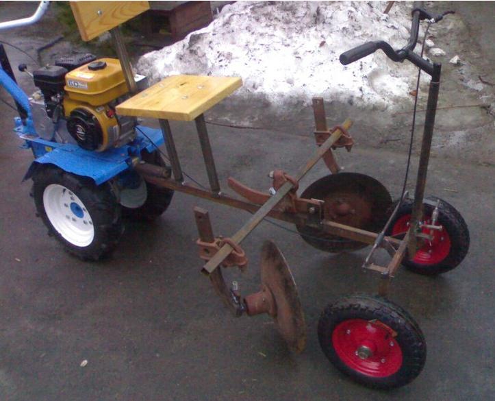

tremal написал : Сидуху надо бы оставить на адапе.
Сидуха держится на 2-х уголках, прикрученных к раме МБ. А на клюв мотоблока (между уголков) одевается труба передка. На клюве 2 отверстия, сначала слелал 2 прорези. И на трубе, при окучивании порвало трубу на ближнем к коцу клюва отверстии. 2 вариант с одим болтом ближе концу клюва - труба цельная. С сидухой на адапте нагрузка на это соединение наверное будет больше.

2Kulan69 Нужно было крепление полное делать на сцепку , а переднюю балку на пальце как у больших тр-ров.Хорошо подходит от газели шкворня с кулаками по центру балки.

valerich написал : Вообще то тоже разные. Нева 100 кг Салют 75-ть.
Тем более, у Невы при собственном весе 98, допустимая нагрузка - 200 кг, я свои 90 распределяю между осями, на задок минимум -140, и то, местами буксует, сынок (+40) на навеску запрыгнет и поехали! А если 75кг должны тянуть адаптер, 2-х рядный окучник и вес водителя....

tremal написал : а переднюю балку на пальце как у больших тр-ров.Хорошо подходит от газели шкворня с кулаками по центру балки.
Типа, передняя качающаяся балка? Вариант замечательный, рассмативался, но... Я его слепила из того, что было. Моя любимая, считает что бабки на МБ впалили - отрабатывайте! Уже забыла, как кверху попом картоху полола. К хорошему быстро привыкают. Сейчас - картоху по бороздам раскидать, ну а в сентябре собрать. Балуем мы их!

Kulan69 написал : Сообщение от tremal
Сидуху надо бы оставить на адапе. Сидуха держится на 2-х уголках, прикрученных к раме МБ. А
Вообще вы удивили, я думал на адаптере все. Палец вынул и все отцепилось...

Kulan69 написал : Типа, передняя качающаяся балка? Вариант замечательный, рассмативался, но... Я его слепила из того, что было. Моя любимая, считает что бабки на МБ впалили - отрабатывайте! Уже забыла, как кверху попом картоху полола. К хорошему быстро привыкают. Сейчас - картоху по бороздам раскидать, ну а в сентябре собрать. Балуем мы их!
Совершенно верно , А то что у вас , там слишком большая нагрузка. На то что забыла - эт хорошо- у меня также .Кинули и до уборки - собрать.На счёт побаловать - иногда нужно .Хватает и им работы, мы больше бережём, чем балуем.И по поводу бабок потраченых на приобретение этого агрегата-За сезон он у меня окупился и ещё весна впереди,а цены ужас на рынке.
