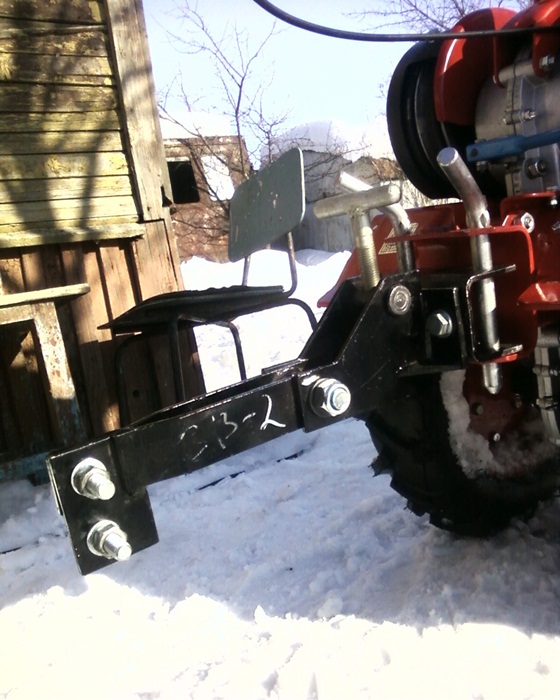

Задумано было на широкую ногу, хотел сделать адаптер, а то, что на моем фоте - задняя часть адаптера. Пока не получается по производственным причинам, нет условий. Мысль была такая - надо было разгрузить оси от изгибающих усилий, потому что человек должен был сидеть на агрегате сверху, почти на двигателе и были опасения за прочность осей. Теперь агрегат эксплуатируется в основном на буксировке тележки и показал хорошую тягу и скорость, там где раньше заезжал в гору только задом и с грузами 40 кг, теперь заезжаю на 2 скорости без грузов. А муфты стоят от промежуточного карданного вала Жигулей. они дешевые и крепкие - служат для компенсации несоосности которая возникла при сварке каркаса.
Из вала диаметром 25 мм можно сделать шестигранник S22 как на Хонде или даже S23 как на старой Угре, на Хонде сделан штифт диаметром 8 мм, делать шпильку как на Угре ни к чему.

Я не помню где взял фотки, это Ваши? Если да, то можно подробней, как оно сделано, хоть примитивный рисунок от руки. Я так думаю сейчас, выточена втулка или обрезана как и для колёс, она так же крепится на вал как и родная, на другом конце приварен фланец и далее резиновая штуковина. Если так, то плохо, у меня вал совсем выработался, клинья как семечки режет, это для меня не очень хороший выход. Далее, как их снимать? Скручиваете с резинки каждый раз? А так же, если можно фоток побольше с разных ракурсов. Когда копировал фотки, помню писалось что типа производство какое то закрылось и вроде как во что есть, бац и фотки, а где взял не помню, точно знаю на этом ресурсе, а где не помню :)

Я думаю что хорошую тягу и скорость дает не резиновая муфта (она идет как главная деталь в адаптере,ради чего и придумывался адаптер такой конструкции,она дает плавность хода) а по моему потому что стоят жигулевские колеса они тяжелее салютовских и больше в диаметре
А вообще интересная идея для разного рода модернизации этого адаптера(поставить дополнительный редуктор для тяги или какие нибудь разблокираторы или блокирующие дифференциалы)
