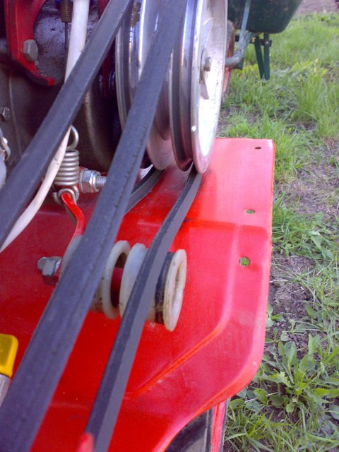

Молодец.Сделаете из уголка зацепы и будете междурядья рыхлить и пропалывать, окучивать ушастым и легко http://old.mastercity.ru/gallery/main.php?g2_view=core.DownloadItem&g2_itemId=15127&g2_serialNumber=2 типа вот так

tremal написал : Сделаете из уголка зацепы и будете междурядья рыхлить и пропалывать,
Это ещё и сварку покупать? Пока не могу. И вообще в доме света теперь нет.

valerich написал : Это ещё и сварку покупать?
Ну пока на месте в городе , то все можно подготовить.Нужно 2 метра 25 уголка и две пластины , как на доп фрезах.Посверлить отверстия для крепления к фрезе и потом приварить у знакомого сварного уголки и вуаля.Уголки должны мм 10 быть длинее фрез.Ваяйте пока сыро. Вот здесь видно как и что http://old.mastercity.ru/gallery/main.php?g2_view=core.DownloadItem&g2_itemId=15124&g2_serialNumber=2 http://old.mastercity.ru/gallery/main.php?g2_view=core.DownloadItem&g2_itemId=15121&g2_serialNumber=2 http://old.mastercity.ru/gallery/main.php?g2_view=core.DownloadItem&g2_itemId=15118&g2_serialNumber=2 http://old.mastercity.ru/gallery/main.php?g2_view=core.DownloadItem&g2_itemId=15749&g2_serialNumber=2

tremal написал : Нужно 2 метра 25 уголка
У кроватей такие же? У меня есть ещё в запасе от студенческого общежития.
tremal написал : потом приварить у знакомого сварного уголки и вуаля.
Если да, то по сути варить и необязательно, надо порезать (есь ИЭ 6009, на него диск от Болгарки), просверлить(подумаю чем) и поставить на болты. Так?

valerich написал : У кроватей такие же?
Нет там 45.Можно болгаркой срезать.Более 32 нет смысла ставить.
valerich написал : просверлить(подумаю чем) и поставить на болты
На болты не получиться , у вас зацепы должны быть между фрезами Легче будет идти и не будет прыгать .Хорошо ими межурядья рыхлить, окучивать с ушастым.Я их не снимаю ваще, лучше тяга при фрезеровании на 6 фрезах

tremal написал : Легче будет идти и не будет прыгать .Хорошо ими межурядья рыхлить, окучивать с ушастым.Я их не снимаю ваще, лучше тяга при фрезеровании на 6 фрезах
При работе на 6 фрезах зацепы из уголка Вы переставляете на крайние фрезы? По фото непонятно как подсоединяются остальные фрезы.

ДимДимыч написал : При работе на 6 фрезах зацепы из уголка Вы переставляете на крайние фрезы?
Совершенно верно.Доп врезы ставятся на край.Вот фото только сделал http://old.mastercity.ru/gallery/main.php?g2_view=core.DownloadItem&g2_itemId=25176&g2_serialNumber=2 http://old.mastercity.ru/gallery/main.php?g2_view=core.DownloadItem&g2_itemId=25179&g2_serialNumber=2 http://old.mastercity.ru/gallery/main.php?g2_view=core.DownloadItem&g2_itemId=25182&g2_serialNumber=2 Если что то не ясно - пишите.
