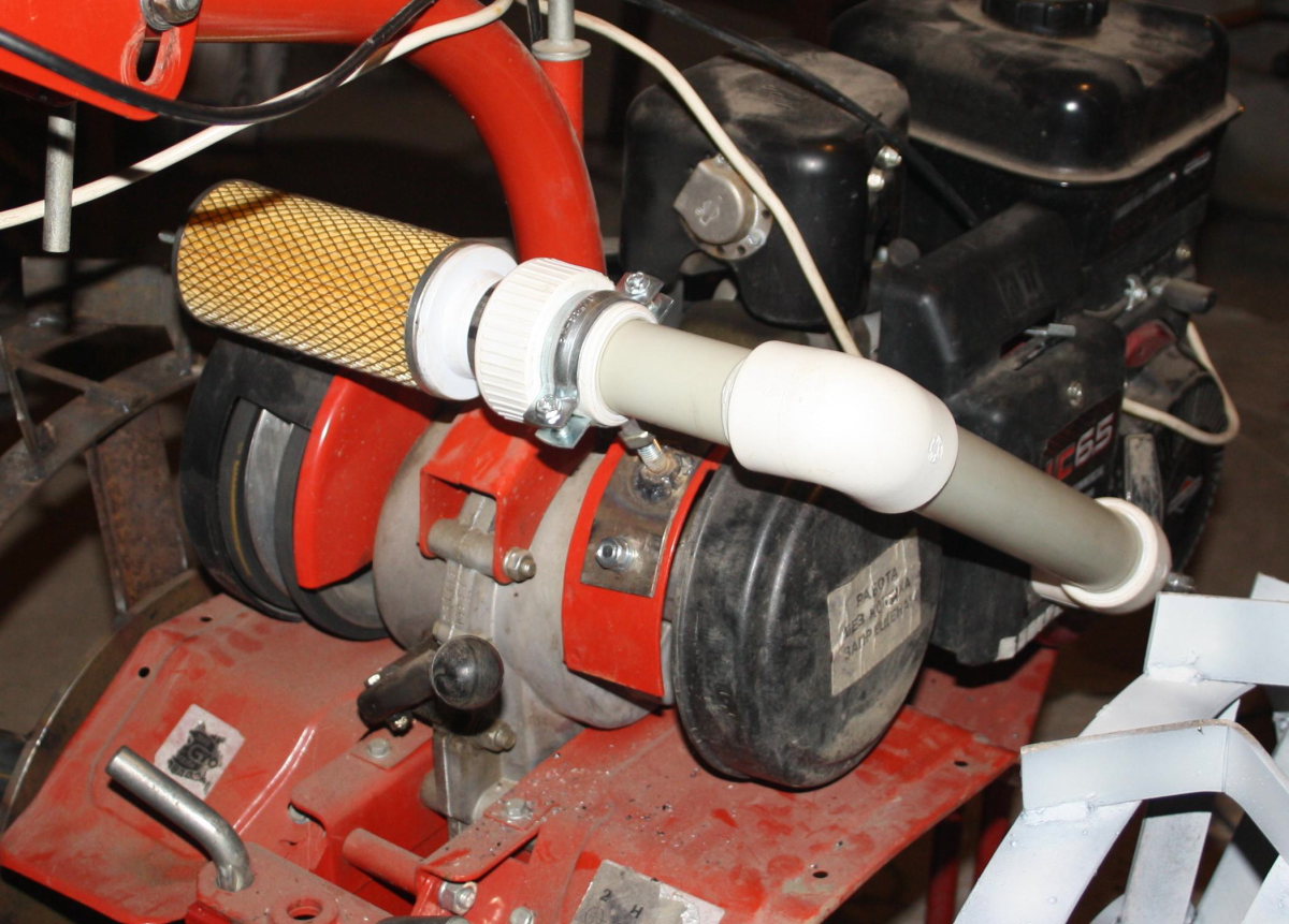

У меня вообще один ремень (китайский) пятый год служит и явных признаков износа не имеет. Вот на фотке обратите внимание, где внутренние боковые стенки в шкивах отполировались в процессе трения с ремнем
Отполировались в обоих ручьях потому, что я ремень переставляю в зависимости от того, на высоких грунтозацепах или на фрезах работаю.
А если ремень будет обеспечивать сцепление за счет трения о дно ручья, то вот тогда ему быстро капут придет.
