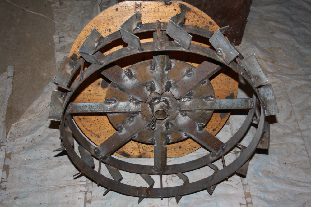

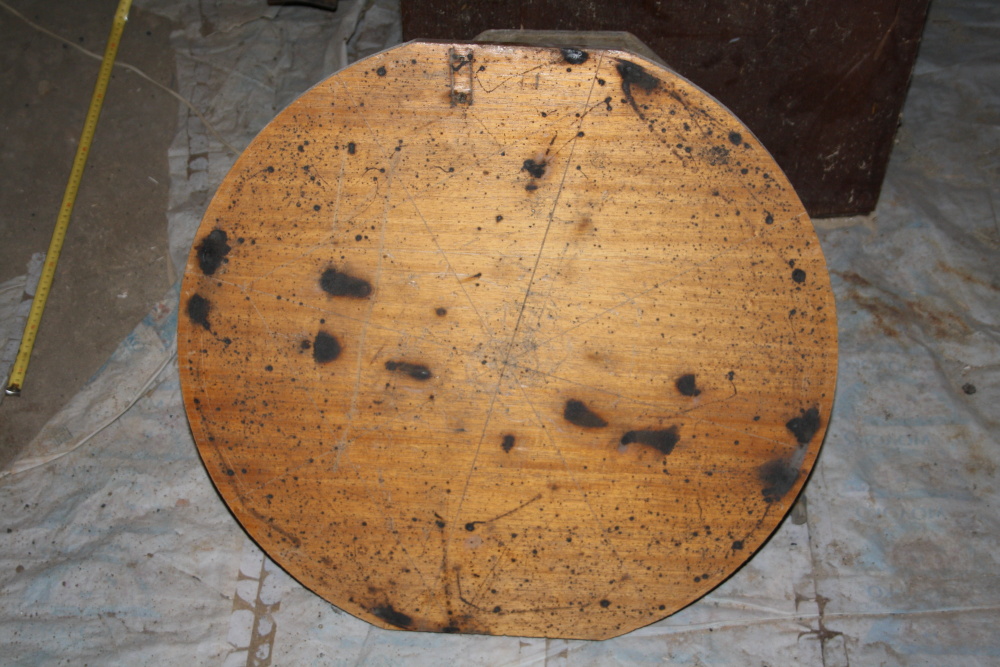

На 4-м фото круг, к которому прижимал обод и сваривал с блином. При качении люфт (восьмерка) на колесах получился 1,5 - 2 см, считаю - в пределах нормы. Заводские ГЗ тоже немного восьмерят.

Alex89733 написал : За всю эту работу вместе с блинами он с меня попросил 500 рублей, считаю - по-божески.
"Это даром, дети." (с) Р. Карцев Где бы найти такого дядю Васю...

And70 написал : "Это даром, дети." (с) Р. Карцев Где бы найти такого дядю Васю...
Для гаражного варианта без "Дяди Васи токаря" блин может быть и квадратом,отверстие для трубы сверлите тонким сверлом,далее зубулом.Чистота не важна.Далее как описал Alex89733,спиций и тд.

Alex89733 написал : Заводские ГЗ тоже немного восьмерят.
Еще у меня возникла мысль!!!! А что, если заводские грунтозацепы 450 мм, которые как выясняется вряд ли будут задействованы,переделать в 600 мм примерно таким методом ,как у Вас. Тоже два круга и от верха зацепов уварить удлинители с уголка? Как такая мысль?

Salo-61 написал : заводские грунтозацепы 450 мм, которые как выясняется вряд ли будут задействованы
Я на них планирую картошку сажать плугом, выкапывать копалкой тоже лучше на маленьких. У меня проблема с нехваткой мощности. Большие ГЗ делал для окучивания. В прошлом году окучивал на маленьких - редуктор по гребню борозды шел, чуть все ростки не срезал.
