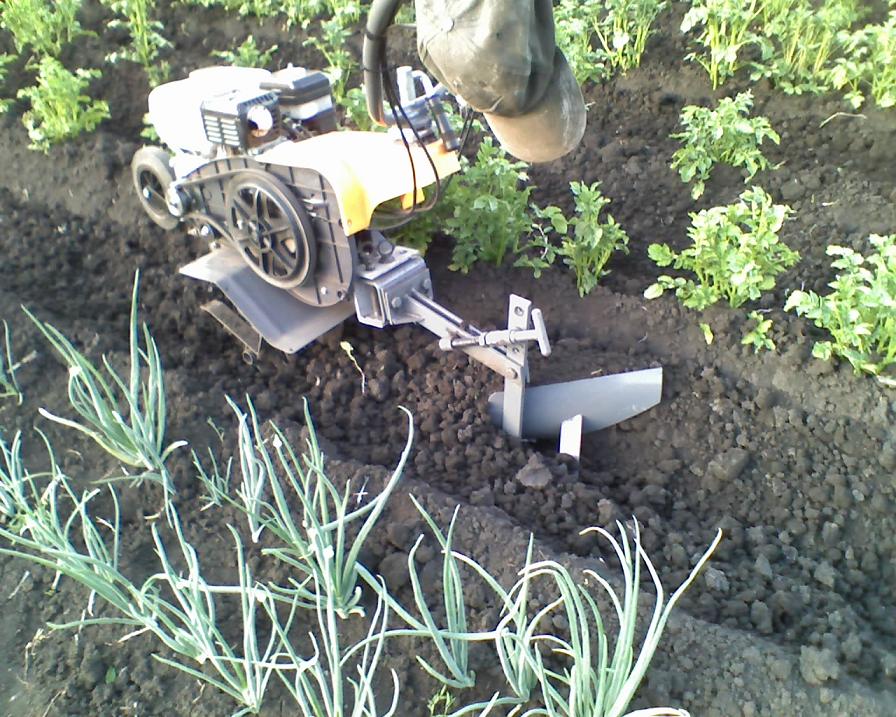

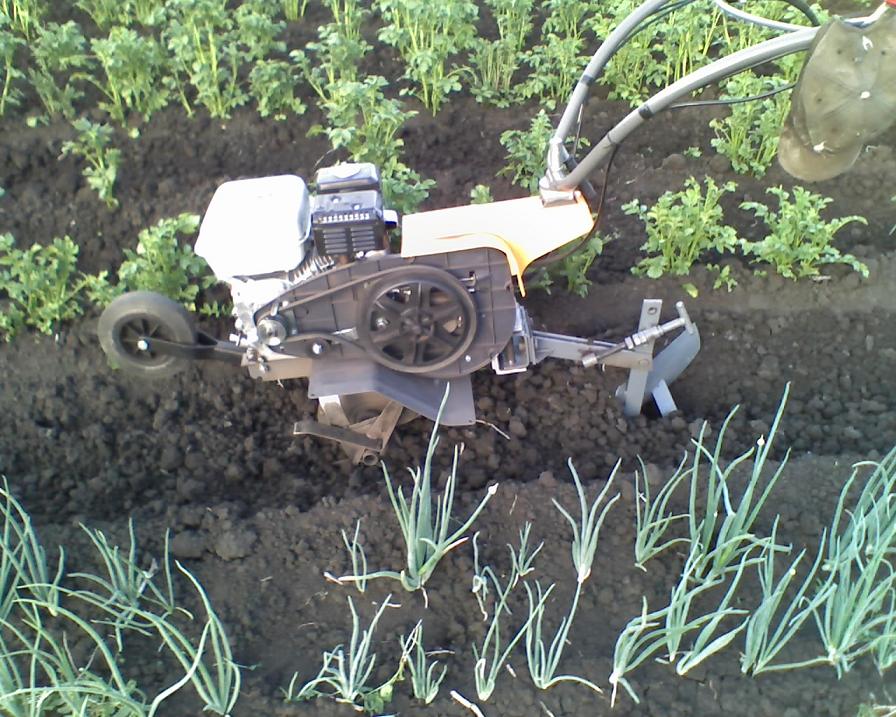

Ferda написал : Фотосессия по просьбе Ник-Ник.
Огромное спасибо... Правда. весьма благодарен.

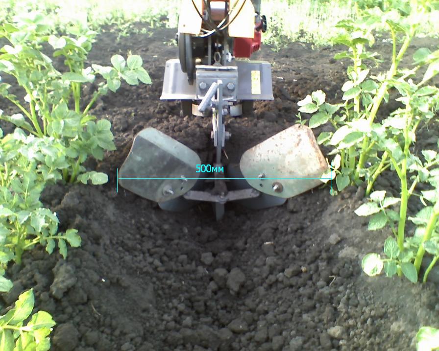

Shihan написал : Ведь вероятно существует определённый максимальный угол разлёта ушей, для качественной работы окучивателя.
А какой он, кстати, кто-нить знает?

Ferda написал : дык обозвали мой окучник "бульдозером",
Бульдозер на огороде - моща тема!!!! Вообще, главное, чтобы МБ тянул и результат устраивал...
Частник написал : Да, согласен. Но урожайность выше, думаю. Вот в этом году окончательно проверю, отпишусь. В прошлом году часть конусов были шире. В них больше картошки завязывается, как мне кажется.
Это вы про 60 и 70 см междурядья... Не подводили итоги в этом году ещё?

SubaruEX17 написал : вот сделал клюв своему Салюту из жестокого железа.
а сколько кил в итоге нагрузки получается?

Ник-Ник написал : только не пойму, как... сам пробовал уже клюв сделать, почти готов...
Я имел ввиду родную подножку. Картошку почяти всю выкопали, но без МБ. Только возил. В поле не стал эксперементировать, приехали помошники, только успевал отвозить. Хотел в воскресенье на своём участке попробовать вечером ливанул дождь, да такой что в огороде ног не вытащить. Не судьба :confused: Возил на прицепе пока более менее сухо было один рейс кг 500 получилось(с людьми) уклон градусов 30ю Прёт, только бы не пробуксовал, тогда пихать.

Олег М написал : Карелия Цитата:Сообщение от SubaruEX17 вот сделал клюв своему Салюту из жестокого железа.
а подножка теперь не мешает (не цепляет)? ее же теперь не поднять?
у меня вообще есть мысль при некоторых работах, где нужен вес МБ, подножку просто быренько снимать...

Ник-Ник написал : а что собсно стачивали?
Из картофелекопалки наружу торчали какие то уголки , все лишнее срезал и зализал, потому что торчащие железки вырывают куски картошки
