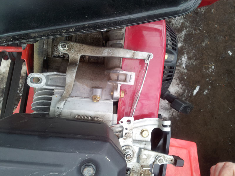

На мотоблоке был установлен снегоуборщик. Месяц поработал и начались глюки с газом. Заводится, когда добавляешь газ начинает дергать коромыслом что на фото туда сюда. Если снять пружинку и вручную за коромысло добавить газ, то чувствуется довольно сильное сопротивление, какбудто заслонку закрывает и она втягивает за собой коромысло, которое явно не осилит пружинка. Что тут могло сломаться и как настроить?

Stabicam написал : Месяц поработал и начались глюки с газом. Заводится, когда добавляешь газ начинает дергать коромыслом что на фото туда сюда.
Скорее всего "дерганье" коромысла вторично и является признаком неисправности, а не ее причиной. Причина дерганья - неровная с перебоями работа двигателя. Центробежный регулятор, одной из деталей которого и является коромысло не трогайте. Начните с самого простого - проверка-очистка- замена свечи, кроме того, с учетом зимнего времени причиной перебоев может быть образование конденсата в карбюраторе, снимите воздушный фильтр и посмотрите. P.S. А какой у Вас двигатель?

Veps25 написал : снимите воздушный фильтр и посмотрите. P.S. А какой у Вас двигатель?
а можно просто снять зимой нет пыли ,у меня каскад двс вангард было чтото похожее снял фильтрующии элемент и собрал фильтр без него с тех пор все работает ровно(но это только зимой со снегоуборщиком)

Мостовик написал : а можно просто снять зимой нет пыли
Можно и снять, у меня сейчас тоже без фильтра.

Stabicam написал : Что тут могло сломаться и как настроить?
Да скорей всего:
Veps25 написал : причиной перебоев может быть образование конденсата в карбюраторе
У меня замерзает просто и не работает нормально.
