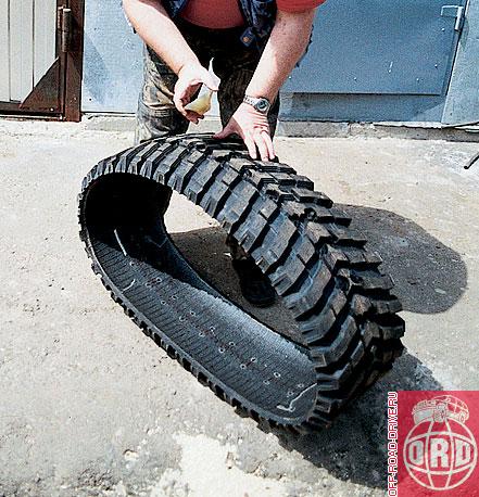

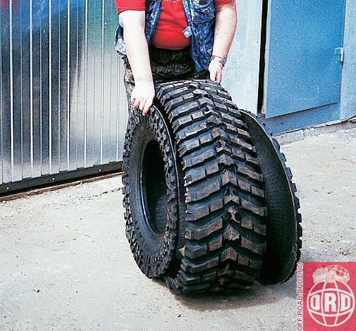

а как изготовить гусеницы очень несложно?

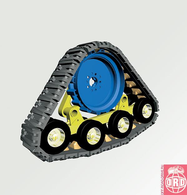

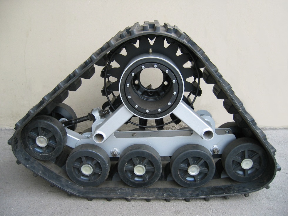

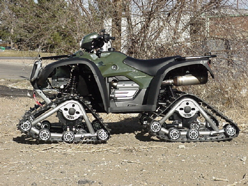

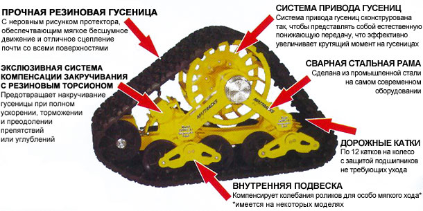

Dan8584 написал : а как изготовить гусеницы очень несложно?
проще купить от снегохода и переделать.
или вырезать из шины для внедорожника большого диаметра
во всяком случае на ниву и на квадрациклы ставят такие гусеницы. а раму можно сделать как на фото примеры решений можно поискать по словам Mattracks или wheeltrack

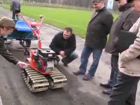

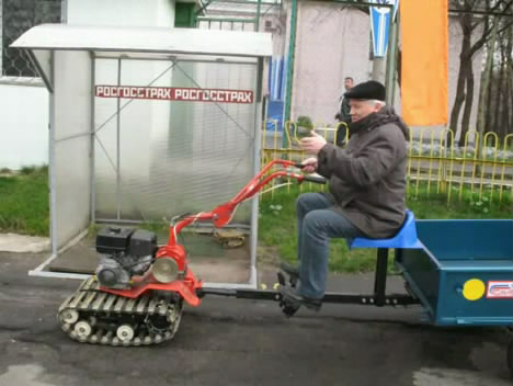

Гусеницы на салюте.
14.03.2010 в 18:43:47
Видео про сборку гусеничное ходовое устройство
14.03.2010 в 19:21:36
Может про НМБ-1 продолжим??? А гусеницы в отдельную тему а???
14.03.2010 в 20:32:38
Бело написал : Может про НМБ-1 продолжим??? А гусеницы в отдельную тему а???
Я как раз и собираюсь делать гусеницы для НМБ-1,незнаю получиться ли?
