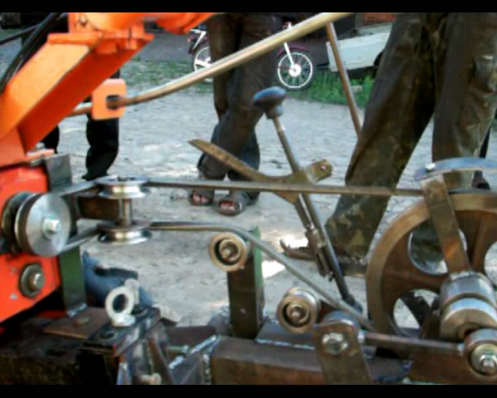

Андриенко написал : Как интересно. Никогда такого не видел.
Варианты: с сено ворошилкой роторной косилкой и картофелекопалкой
Андриенко написал : И что, ремень при таком повороте не жуется?
Надеюсь зимный сезон выдержит :)

Андриенко написал : Под мотоблоком походу гусеничная тяга, а колесо сзади наверное ограничитель?
Мотоблок на гусеничном ходу а сзади опорные колеса для перевозки мотоблока. http://www.mastercity.ru/showthread.php?t=115069&highlight=

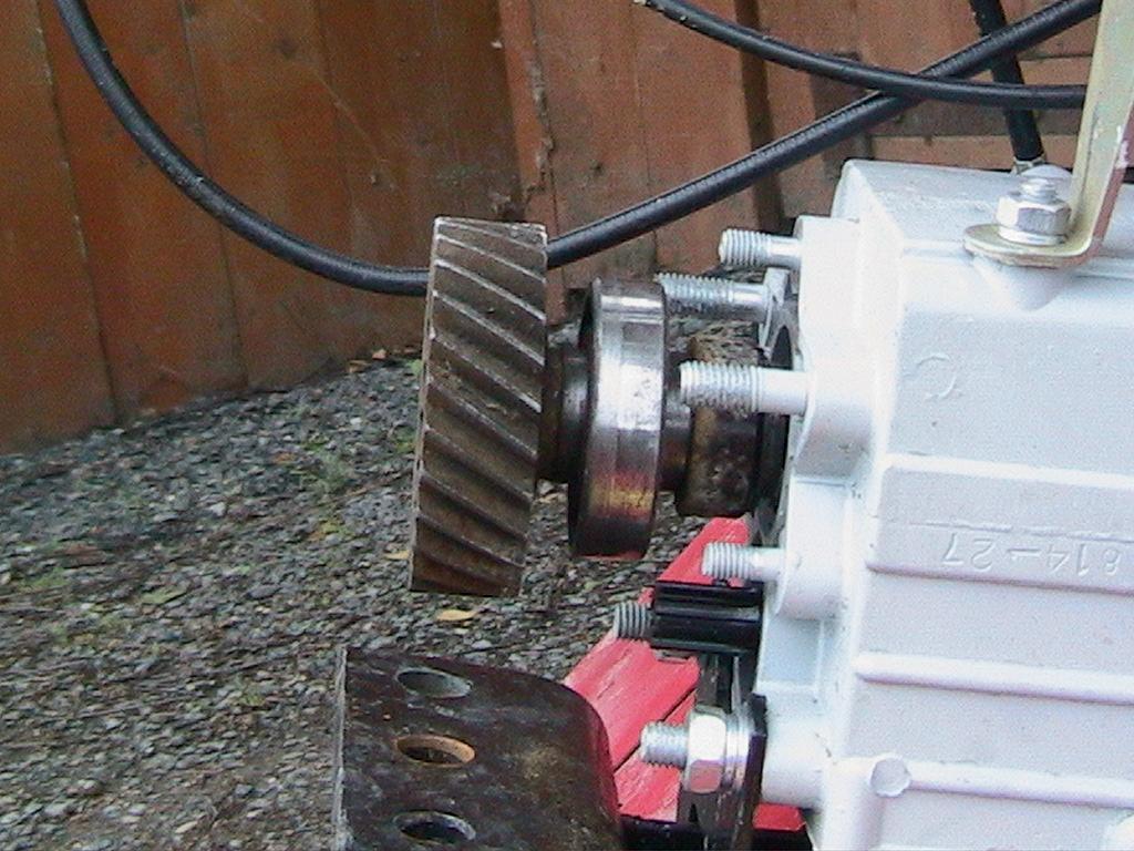

Ну что товарищи рационолизаторы и изобритатели, поиски "мамки" для ВОМ увенчались успехом. Эта деталь оказывается очень даже распространённая. Как писали ранее используется как привод гидронасоса НШ-10 во множестве авто-тракторной техники, как гидроусилитель рулевого управления. А именно: Зил3250, Зил5301, ММЗ двигатель Д-242,245. МТЗ80,МТЗ82,МТЗ90/92,ПАЗ4230 и многие другие. Цены вполне под"ёмные 500-700 Рр полностью привод (позиции с 5 по 11 на эскизе), что очень даже хорошо. Т.к. по моему его целиком можно пристроить. На фото та, которую я нашел в металлоломе. Эскиз привода, его номер в каталоге 240-1022061Б или 240-1022030

Две "мамы" на оба вала одновременно не станут?

Андриенко написал : Две "мамы" на оба вала одновременно не станут?
Нет, только менять местами. Т.к. "маму" надо ставить в своём корпусе с подшипниками, чтобы разгрузить ВОМ.
