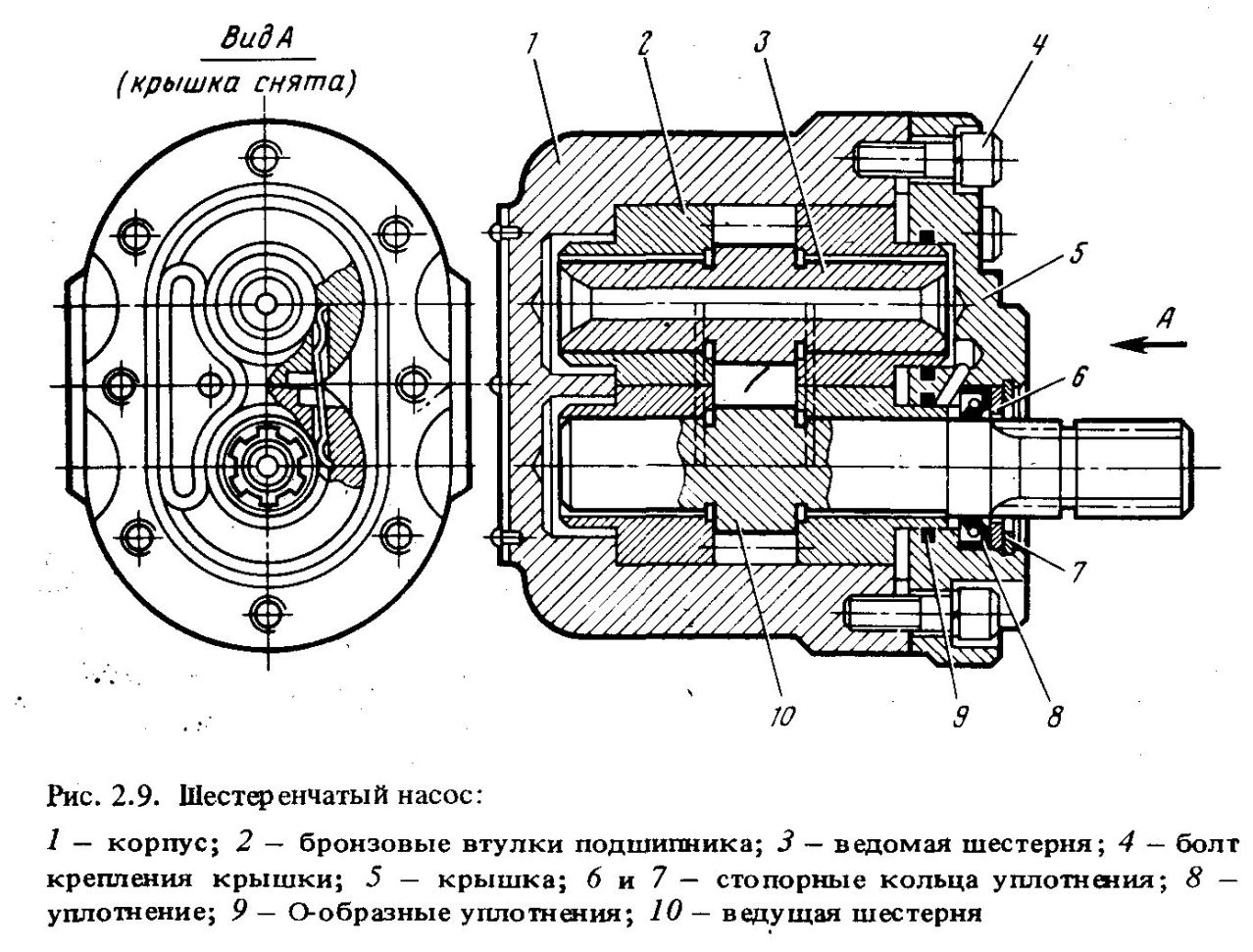

Андриенко написал : Обсуждаемый вопрос чисто психологический и потому не интересный. А вот мама к ВОМу - это конечно вещь. Сам не знаю как к ней приступить. Наверное придется делать заказ фрезеровщику.
"Мамка" к ВОМ подходит от привода шестеренчатых гидронасосов НШ -10,14,16 ...... применяемых на тракторах:Т-16, Т-25, Т-40 ...... http://pbp.com.ua/foto_pbp_40.html

Спасибо, Alvis. Поискал и нашел схемку этого насоса. Уже есть от чего плясать.

Андриенко написал : Спасибо, Alvis.
Пожалуйста !Андриенко
Андриенко написал : Поискал и нашел схемку этого насоса.
На Вашей схемке вал имеет 7 шлицов а вот на этом 6 шлицов http://nasosi.ucoz.ru/news/shesterenchatyj_nasos_shesterenchatyj_nasos/2009-09-08-61

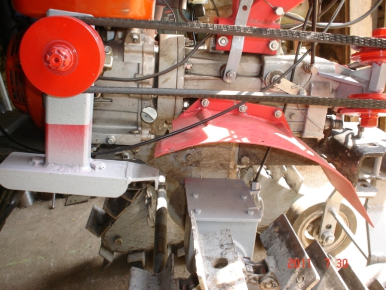

Андриенко написал : Alvis, а как вы используете ВОМ своего мотоблока?
Сделал переход 90 гр.от ВОМ на ШОМ для присоеденения снегоуборщика которого собираюсь,до зимы,смастерит
P.S.пока искал "мамку"для ВОМ,шкив сделал на одном шлице а вот только недавно случайно её нашёл в магазине запчастей тракторов, теперь будет можно подумать и о зависимом ВОМ ,как его задействовать.:)

Alvis написал : Сделал переход 90 гр.от ВОМ на ШОМ
Как интересно. Никогда такого не видел. И что, ремень при таком повороте не жуется?

12.08.2011 в 00:17:43
umnyi написал : Alvis, А как ваша сцепка, которая под мотоблоком должна была идти?
На колёсах с этой сцепкой небыло ожыдаемого результата :( а на гусеничном ходу она ненужна, тяги хватает. P.S.umnyi про Ваши зоркие глаза ничто не проходит незамечено :)
