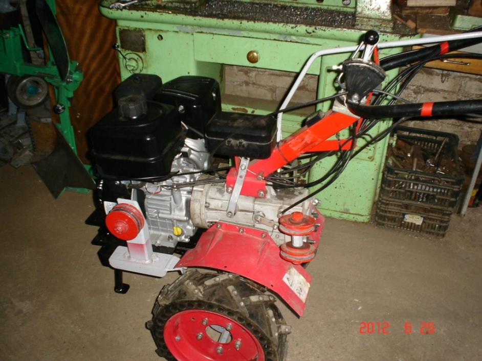

Большое спасибо Gross за подаренную муфту сцепления и Vanguard в конце концов установил на МБ
подробнее в этой теме http://www.mastercity.ru/showthread.php?t=54351&p=3174586&viewfull=1#post3174586

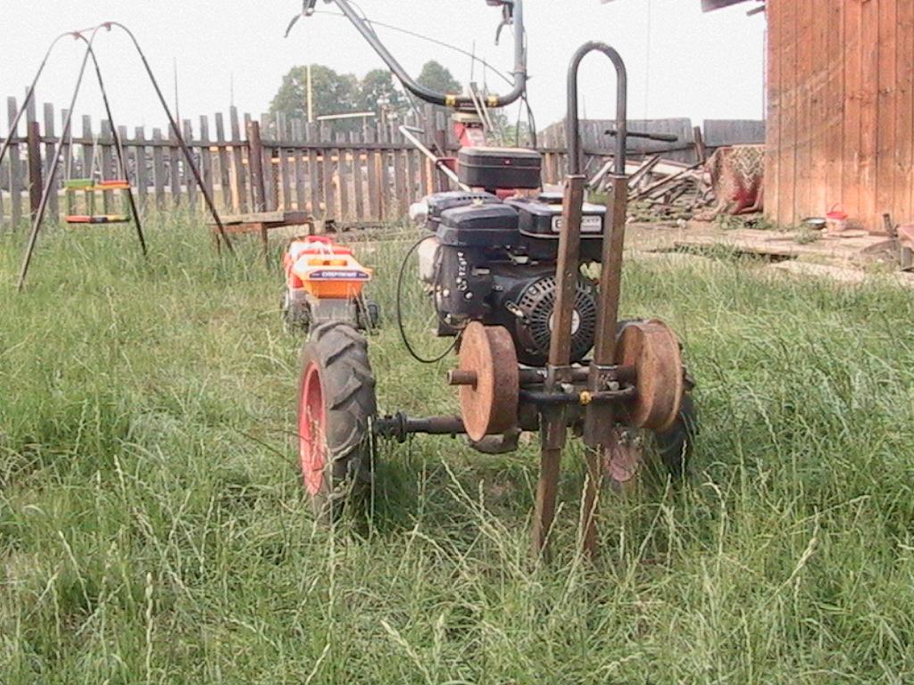

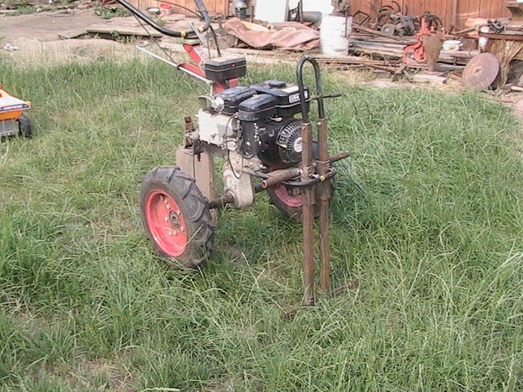

Сегодня полдня потратил на усовершенствование "Угры". Первое переделал переднюю опору, так как родная служила только чтобы МБ не упал вперёд, да и то обращаться надо было с остарожностью. Опору сделал по мотивам Форума. Получилось удачно. Теперь с её помощью можно даже менять орудия на вал, ГЗ и колёса.Но как решить заднюю опору ещё не решил. Думаю надо придумать микролифт. Пока использовал просто чурку. Следующее усовершенствование - установил траверсу для крепления груза впереди МБ. Хотя вес МБ немалый, но про перевозки груза в телеге буксует даже при небольшом подъёме. Когда добавил груз (2х14,5 кг) аппарат как подменили. Легко штурмует даже выезд на обочину дороги градусов под 45. Телегу я сделал раньше и тоже из металлолома. Вернее переделал из адаптера, так как адаптером он был только в моём понимании- колея колёс широкая (110см), ни одна, ни две ширины междурядья. Теперь ось адаптера буду делать новую, под междурядье.

Peter_Pen написал : Хотя вес МБ немалый, но про перевозки груза в телеге буксует даже при небольшом подъёме.
Так у Вас, ось на телеге, очень сильно смещена вперёд. Нужно сделать наоборот, сместить назад. Этим загрузится мотоблок.

Shihan Спасибо за подсказку. Но впереди колёс я сижу, а это без малого 100кг ;) и всёровно буксовал на подъёме, даже без груза.
