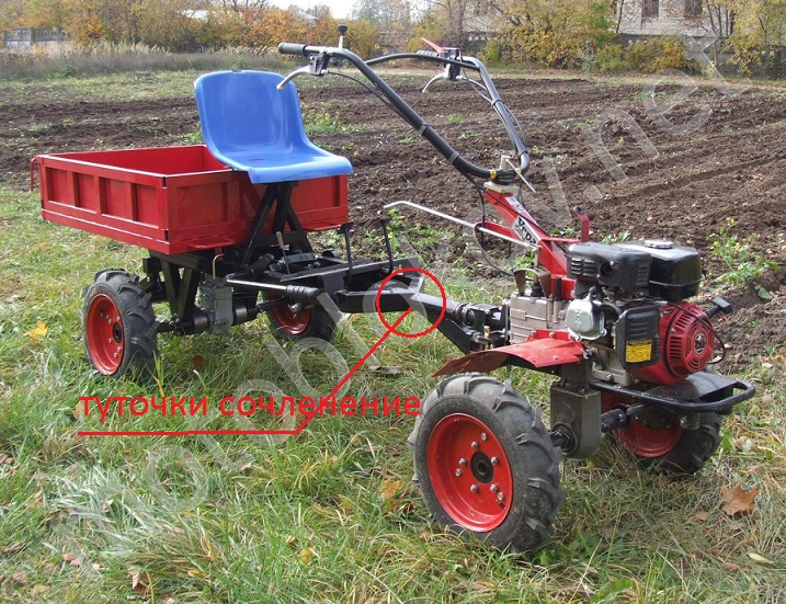

Fluid force написал : Казначей, Очень рад, что моя идея вам пригодилась. Я так понимаю, что кронштейн освобождается при повороте во время культивации. Интересная мысль, таким образом сокращается радиус поворота и требуется меньше усилий при необходимости резкого разворота. Очень актуально для маленьких, тесных участков. Можно более детальные фотографии самого узла. Заметил на вашем мотоблоке ящичек - это под инструмент?
Кстати для транспортировки фрез на значительные расстояния, можно сделать на сошнике колёсико со свободным вращением. Прикрепить по той же схеме на быстросъёмной шпильке.
За последний месяц профрезеровал примерно 90 соток земли, разной, от супеси, до пересушенного чернозема и заросшего сорняками. Центральные отверстия в сцепной скобе приобрели овальную форму - можно ли их обварить и потом проточить? Шплинты постепенно сминаются, на выходном валу редуктора кромки отверстий тоже подминаются, немного разболтались сайлент-блоки на руле, подтяжка гаек решила это. Можно ли определить без разборки редуктора выкрашивание зубьев шестерен?
26.05.2014 в 19:54:44
Казначей, спасибо за фото. К сожалению, конструкция крепления фрез к оси мотоблока, заведомо обречена на повышенный износ. Вся нагрузка ложится на пальцы, которые не могут выдержать такой нагрузки и естественно гнуться, при этом разбивая отверстия. Вспоминаю Бело, он всё время говорит о шестигранных валах, там фиксирующий палец выполняет скорее вспомогательную функцию, а на круглых осях это основной элемент. Обидно, даже китайцы все на шестигранниках, а у нас ... Кстати мне кажется интересной ваша идея обварки отверстий. А с пальцами я поступил проще, просто чаще их меняю, не дожидаясь когда они согнуться на столько, что их трудно будет выбить. У нас в магазине много запчастей на Неву, пальцы одинаковые, стоят не дорого. Можно было бы заменить пальцы на более прочный металл, например взять шпильки от блока цилиндров, но лучше этого не делать. Металл колёный, может лопнуть и фиг знает чем это закончится. На Неве у меня фрезы были составные, много соединений на пальцах. Со временем отверстия так сильно разбились, что люфт был чудовищный. Я взял подходящие болты и заменил ими пальцы, такое соединение прослужило гораздо дольше. С самого начала эксплуатации, к сливному болту редуктора, присоединил неадимовый магнит. Пока не проверял, но вся металлическая стружка, которая может оброзоваться, останется на нём и при замене масла её легко можно будет извлечь.
