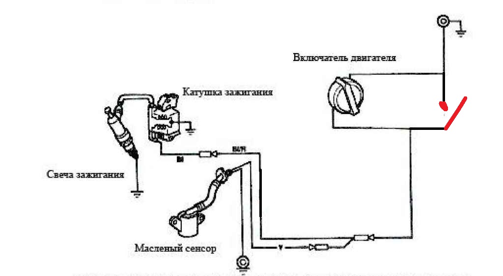

kolmogor
kolmogor
Регистрация: 26.08.2012
Выкса
Сообщений: 2
21.02.2013 в 21:32:41
Всем здравствуйте,за 4 дня осилил 77 страниц :)
Купил Угру н7 с лифановским движком,немог понять почему у проводов торчат два "папы",как и radiofox, в этом сообщении.Нарисовав схему и сравнив со схемой из инструкции понял-на кадви поставили ручку аварийного стопа с двумя "папами",кроме этого получается,что при работе с нажатой ручкой аварийного стопа не сработает датчик уровня масла.

Бело
Бело
Регистрация: 05.02.2009
Сообщений: 5594
21.02.2013 в 21:50:16
kolmogor написал : Нарисовав схему
По этой схеме или ручка, при вкл вк.дв. или вк.дв. при нажатой ручке В первом случае
kolmogor написал : при работе с нажатой ручкой аварийного стопа не сработает датчик уровня масла
Должно быть где то так

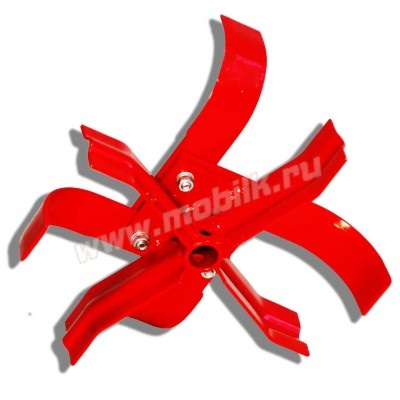

Fluid force
Fluid force
Регистрация: 27.01.2013
Сообщений: 317
23.02.2013 в 12:13:27
Искал полольник фабричного изготавления, на Угру ни кто не делает. Нашёл вот такой:
КОМПЛЕКТ ПОЛОЛЬНИКОВ "МК-100" Посадочный диаметр - 30 мм. защита сальника - нет Производитель - Мобил К, г. Гагарин 1600руб.
Судя по посадочному диаметру должен подойти, но смущает описание - почему только МК-100? Почему они в описании даже не упомянули МБ Неву, ведь это родственник МК с тем же диаметром вала? Как это понимать? Кривое, не полное описание или диаметр вала не единственный важный параметр? У кого какие соображения, подойдёт этот полольник или нет?
