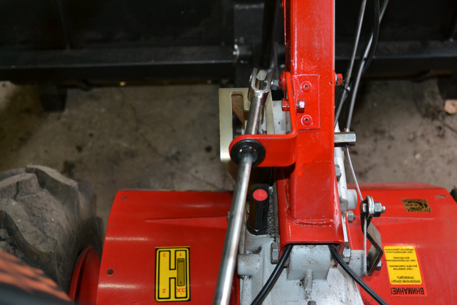

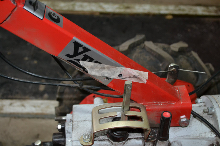

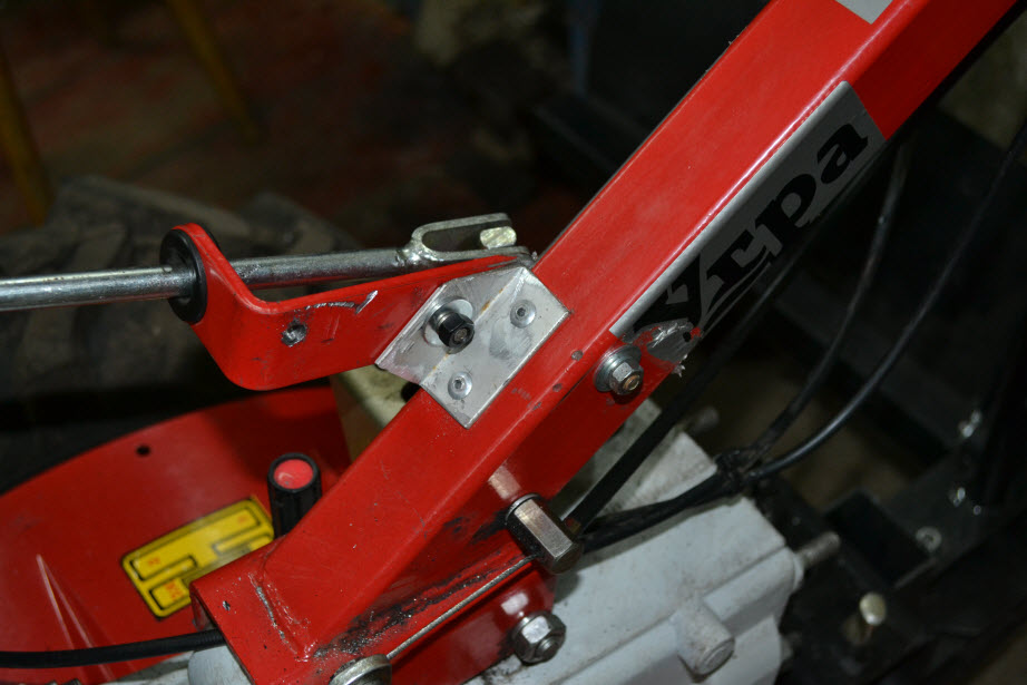

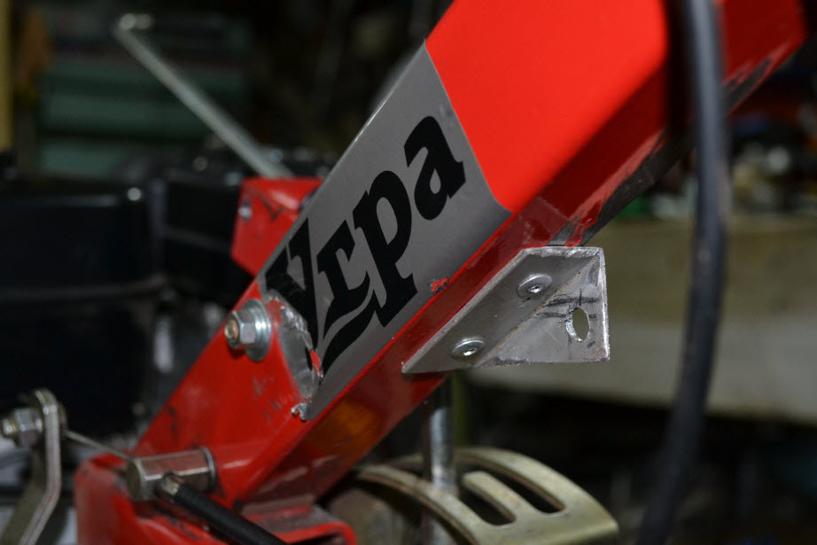

В этом году сместил окучник от центра--результат --работа в удовольствие...
