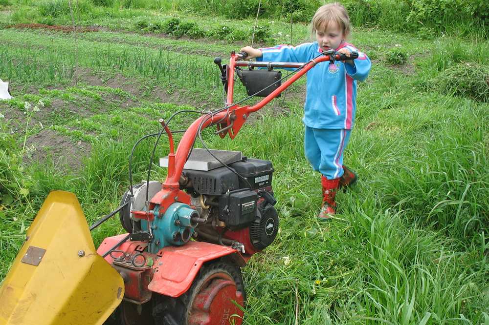

WOW! написал : выкинул весь механизм натяжения сделал свой и стало гораздо лучше.
Намучался с фронтальной косилкой. Был Салют с Итальянским движком, с "Левым" расположением ВОМ, как уФаворита. Движок стуканул, пришлось перейти на движок В&S, сюда эта косилка не подходит, буду брать Зарю. Не смогли бы пояснить Ваши доработки механизма натяжения? Хорошо бы фотку выложить. А переходник, что Вы упомянули, Вы используете? Идею понял, как только девайс будет на руках - подумаю, примерю, сделаю.

21.02.2009 в 00:14:59

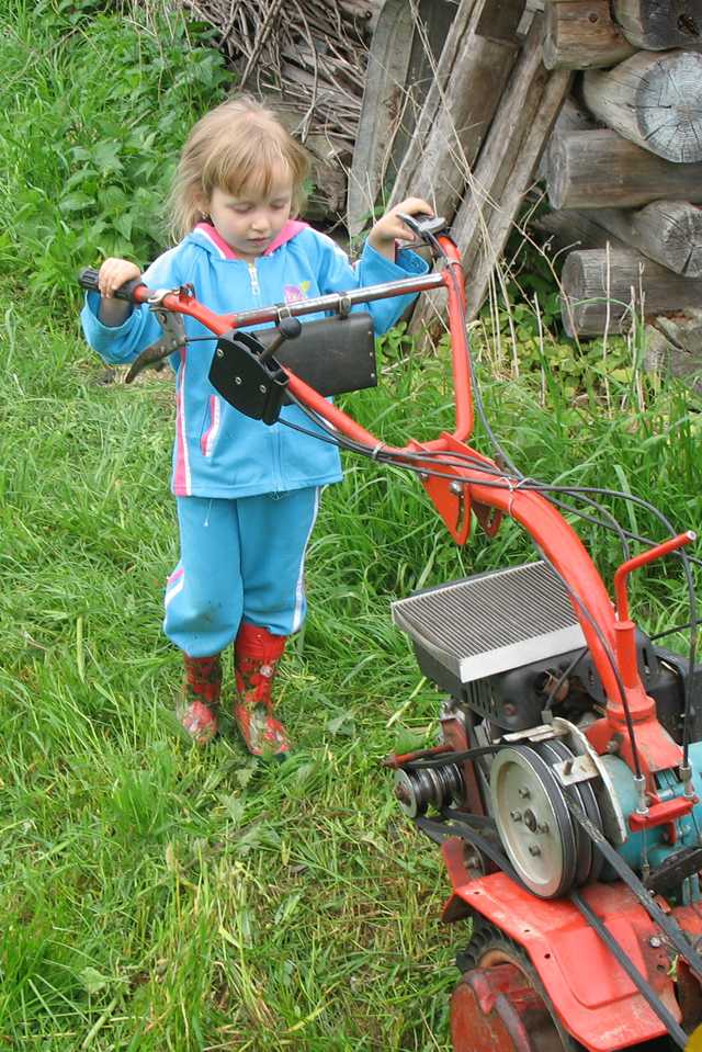

Обратите внимание, средний ручей большого шкива используется для отбора мощности на косилку. Выкинул всю омскую натяжную систему и поставил подпружиненный ролик от салюта, тут не видно. На косилке обрезал по два сегмента с каждой стороны, косить стало легче, хотя производительность упала Переходник делали в калуге, я его не видел, только фото

21.02.2009 в 00:22:30
А у вас ручка переключения передач изначально шла на руле? или это самопал? Какого года у вас мотоблок, я первый раз на салютах ее вижу:) может правда так смотрел......

WOW! написал : Какого года у вас мотоблок
2002 года, какой то переходный вариант от старого руля к новому, щиток купил в прошлом году, старый развалился, грузы от мотоблока 95 года, он теперь служит только для культивации. Переключалка самодельная, я на выставке видел такую, сделал потому, что с косилкой приходится много ездить задом, замучился переключать.

21.02.2009 в 00:44:38
Да переключалка и так нужна и без косилки:) А грузы для каких целей на колесах? с косилкой вроде и так норма

WOW! написал : Обратите внимание, средний ручей большого шкива используется для отбора мощности на косилку. Выкинул всю омскую натяжную систему и поставил подпружиненный ролик от салюта, тут не видно. На косилке обрезал по два сегмента с каждой стороны, косить стало легче, хотя производительность упала
Смотрю, оригинально придумано: Шкив Отбора Мощности сняли, Вы прям его и поставили между двумя "большими" шкивами? Дык, вроде "большой шкив" - неразъемный ... И Вал будет коротковат...Как Вы это сделали? И очень полезная вещь - переключатель скоростей на руле - фотки непосредственно у переключателя на редукторе нету?
