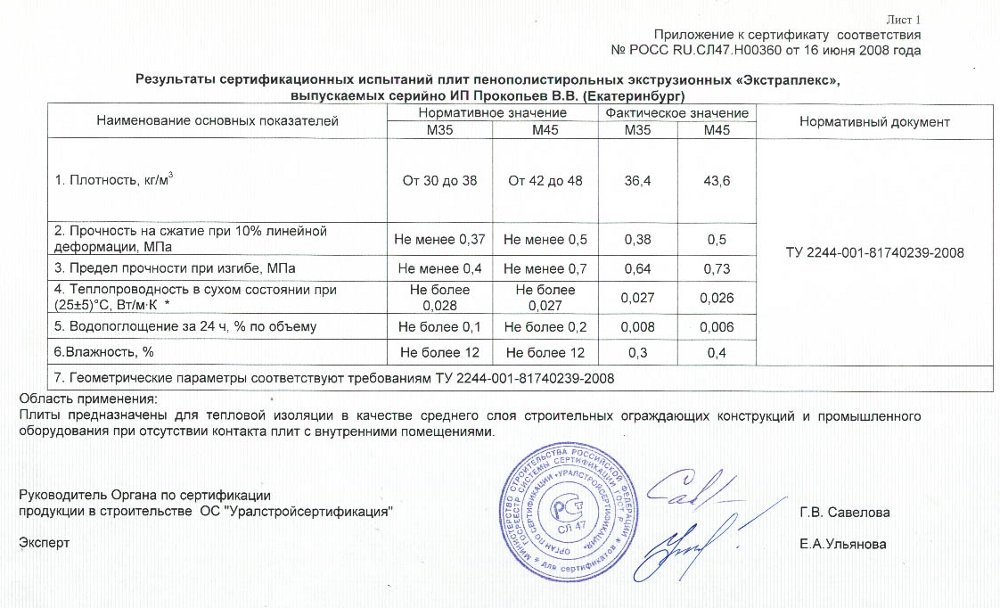

2stepanych взять специальный шершавый XPS, сделать по нему систему WDVS (с усилением дюбелями и панцирной сеткой) и спокойно (вместо декор-штукатурки) положить плитку, вес которой не должен превышать 21 кг/кв.м.

В копилку темы. Выкладываю картинку с результатами сертификационных испытаний плит пенополистирольных экструзионных "Экстраплекс" (Екатринбург):
