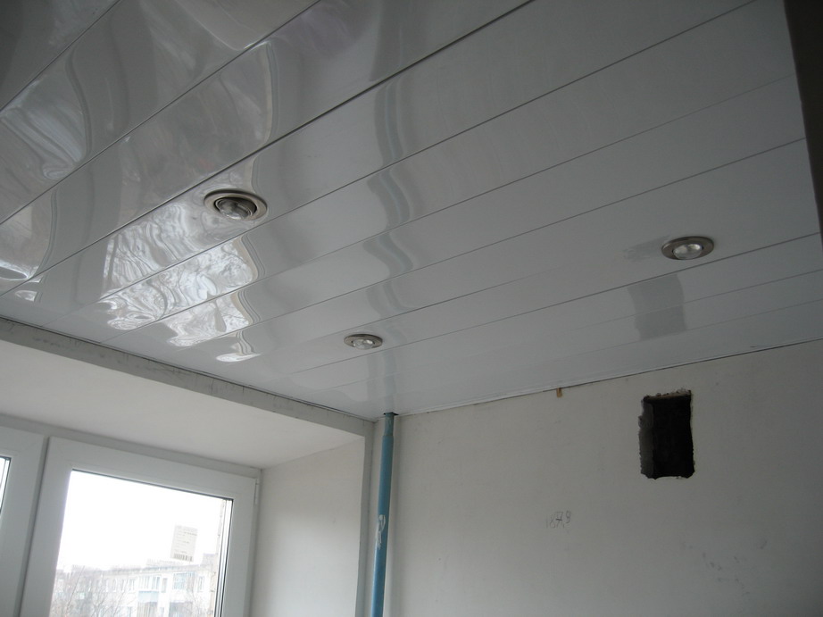

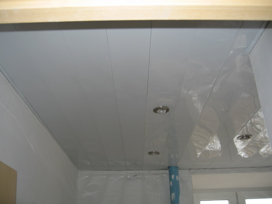

Здравствуйте. Подскажите, пожалуйста, насколько трудоемка будет переделка/исправление неровно установленного реечного потолка. Испорчены ли панели безвозвратно, или их можно еще раз по нормальному повесить, и без щелей у стен?
Мастера сейчас жалуются, что профиль, купленый с панелями, был каким-то типа неправильным, слишком узким. Типа обычно он шириной несколько см, а тут приходилось панели сильно подгибать чтоб не выпадали. Почему-то мне позвонить и предложить поменять/купить другой профиль они не догадались. Сейчас вот сижу весь расстроенный, до этого ремонт в целом устраивал. Еще по ценам проконсультируйте пожалуйста, если перевешивать, то во сколько это может обойтись - кухня 5.2 м2, ванная 3.5 м2, прихожая тож где-то 3-3.5 м2.

2nvov если Вы имеете ввиду неровность прилегания на концах плашек, то это можно попробовать исправить, положив какой-нибудь груз на рейку(и) в месте ее неплотного прилегания в потолочному плинтусу - типа слегка придавить весом. Для этого надо снять одну рейку в самом удобном месте для доступа ко всем проблемным местам (чтобы не попортить, лучше воспользоваться гибким пластиковым шпателем - вставляете в распор реек и аккуратно снимаете с кронштейна, попотеть придётся - защелки там сильные :)). Далее уже экспериментируйте с грузом.

Уточните, что вы понимаете под неровностями. Искажения (плохо видно) либо у вас действительно щели между рейками. Судя по фото, вроде французский потолок, если да то у меня такой же. Сама делала, мучилась, но получилось очень хорошо без щелей.

Это лечится очень легко, путем подкладывания между рейкой и профилем кусочка рейки шириной в 1 см согнутый рогаткой, либо кольцом. Все это надо было по ходу сборки исправлять, теперь все разобрать и собрать уже как надо.

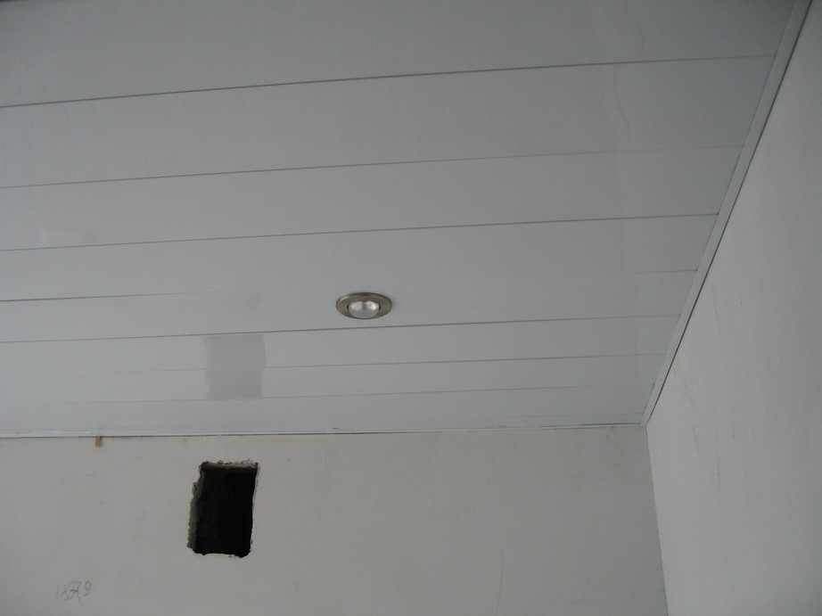

Вообще-то нормальные потолки комплектуются пристенным кантом, имеющим отгибающиеся усики для прижатия планок, либо кантом в виде буквы П. Лучше всего обратится за комментариями в организацию, продавшую Вам потолок.

У меня было именно П, у соседей отгибались усики как вы говорите. Пару раз отогнуть и они ломаются.
проблемнет написал : Лучше всего обратится за комментариями в организацию, продавшую Вам потолок
я обратилась, мне посоветовали именно то что я написала.

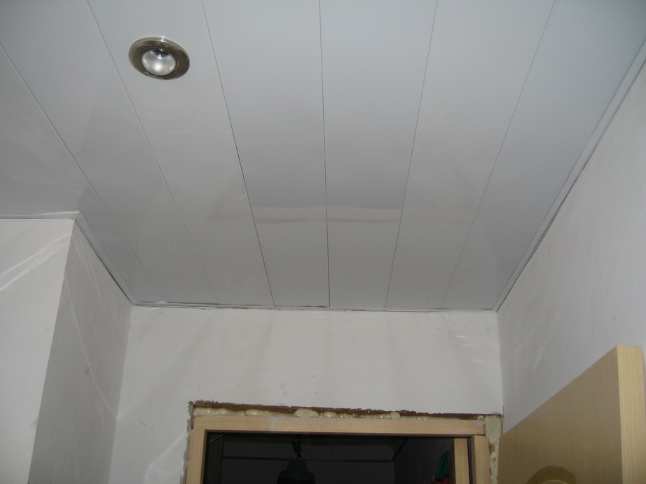

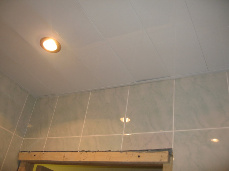

Срединные щели между панелями(не на концах),если каркас конечно в плоскости,часто устраняются несильнам подбитием костяшками пальцев по рейкам в районе щелей(одна рейка села полностью,другая чуть не дожата была).Иногда помогает и на концах реек .А кардинально в р-не пристенных уголков щели устраняются частичной разборкой потолка,и как писали выше пригружать,ставить рогатки,и правильно регулировать силу прикручивания уголка к стене.Если сильно прикрутить,на одной из фотографий это видно,уголок в месте установки самореза выворачивает.Но в общем то щели по углам реечных потолков-самое проблемное место данного типа потолков.При высоких потолках их часто бывает не видно,или не просматриваются,а вот при низких надо очень аккуратно,но наверняка что-то останется.

Правильнее пристенный кант клеить, а П-образный кант к стене крепить не обязательно вовсе.

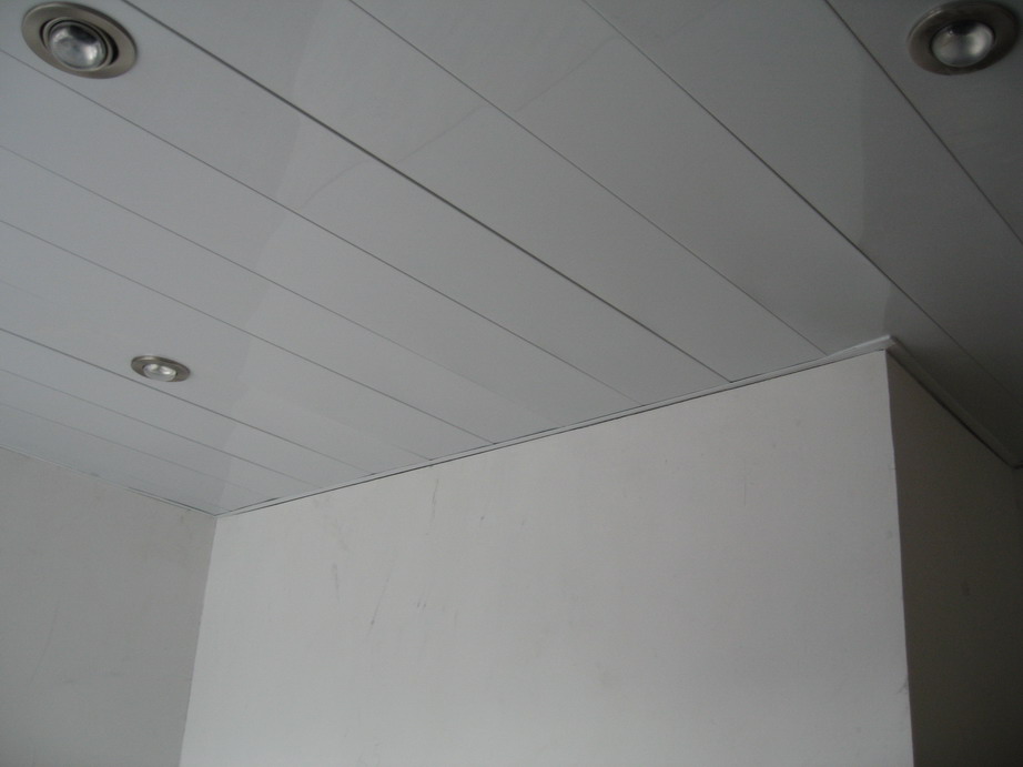

В общем, как я понимаю, профиль для потолка продали с учетом вставок, при этом сам потолок продали без них. Мастера почему-то решили броситься грудью на бруствер и делать из того что есть, вместо того, чтоб звонить и предлагать менять профиль или докупить вставок. Потолок в итоге кривой и его надо будет переделывать.
