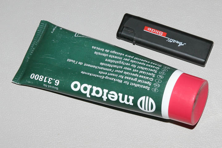

Juliya написал : Хотела узнать, где мне купить смазку для буров
Вы просто не обращали внимания, за ненадобностью. В любом мало-мальски приличном магазине инструментов такая смазка есть в продаже. Выглядит примерно вот так (зажигалка не в комплекте, а для масштаба :) )
