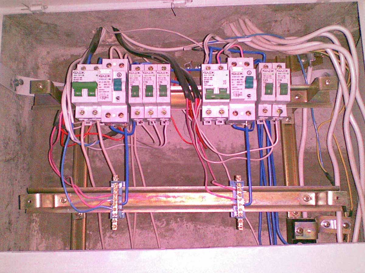

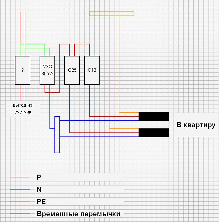

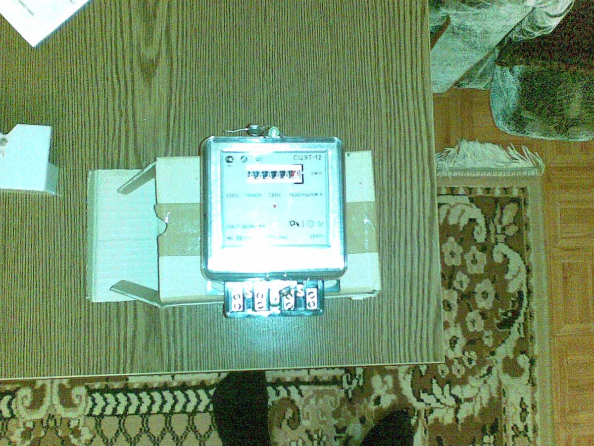

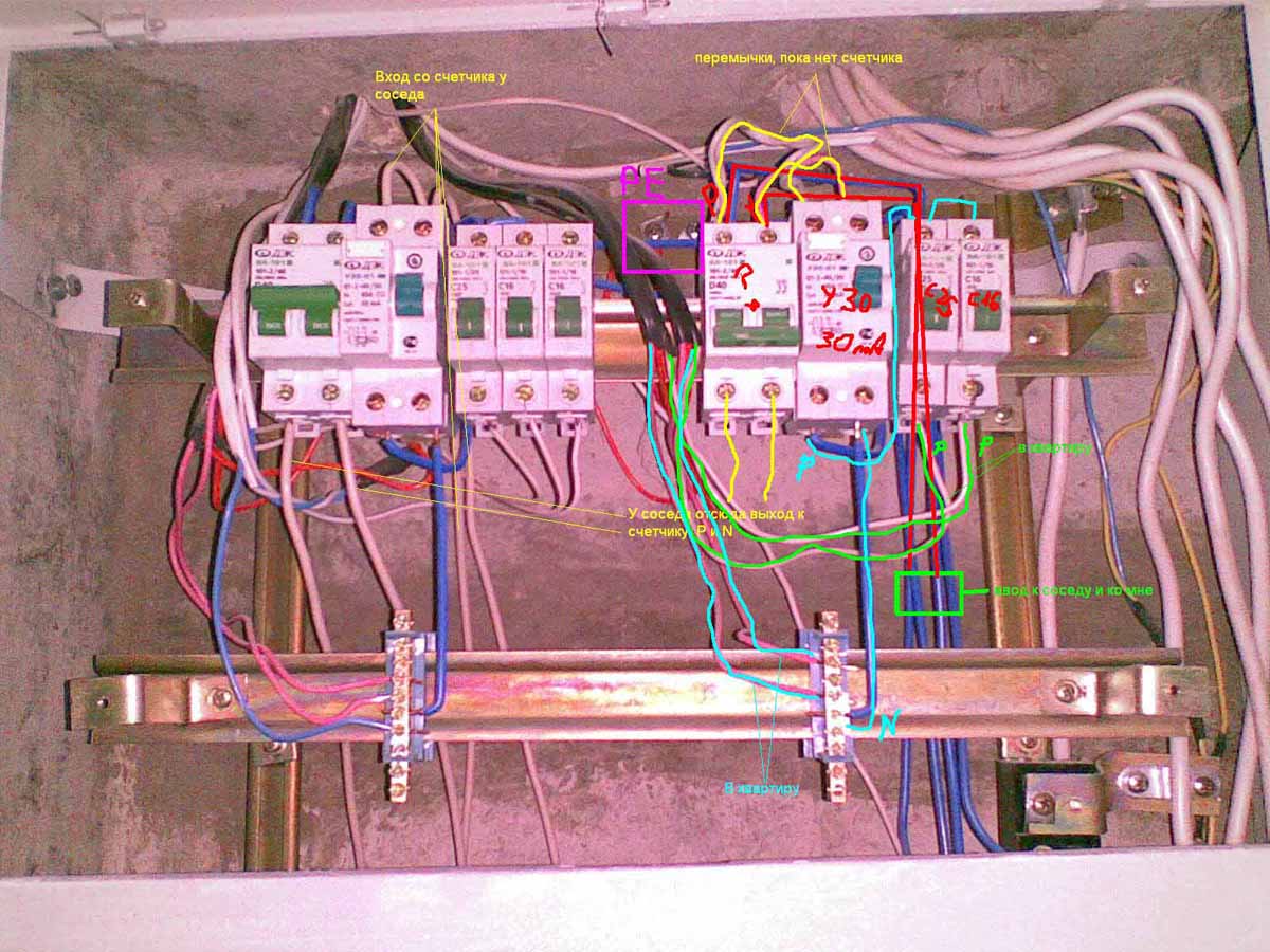

Здравствуйте, мы купили квартиру в новостройке и пока еще нет ремонта сразу хочу сделать счетчик и щиток в квартире. Естественно, внозникли вопросы по реализации задуманного :) Проводку проверил - 3х проводная (с заземлением), медь. С раздаточных коробках - скрутки с СИЗами. Что сейчас в щитке - см. первое приложение ("что сейчас-1"), то же самое, но с пояснениями - "что сейчас-2". Моя группа устройств - справа. Я не понял, что за устройство расположено слева, на нем написаны такие параметры: ДА-101 В, D40, 220V, 3000A - что это за устройство? Затем идет УЗО на 30 mA, автомат на 25 А (причем при его отключении и розетки и свет работает :) ), затем идет автомат 16А. Из первого устройства идут перемычки в УЗО - временные, чтоы хотя бы свет был - их поставил электрик, пока счетчика нет. Счетчик нам дали такой (вложение 3 - "счетчик"). В итоге получается такая схема того, что сейчас стоит: вложение-4 "схема.что сейчас".

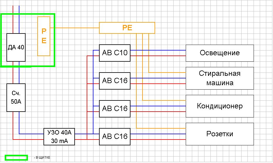

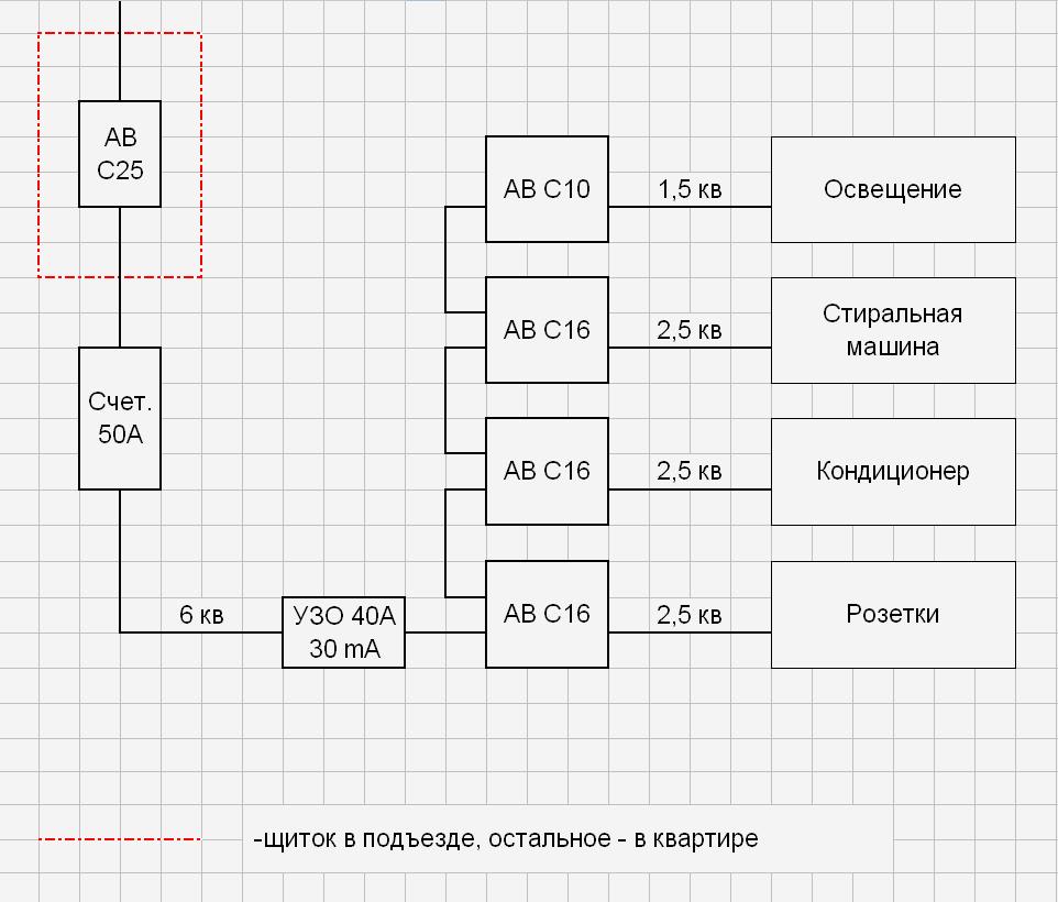

Вобщем, щиток буду ставить в квартире. Дековское узо не буду менять - слишком дорогое удовольствие. Схема примерно такая (см вложение). Есть вопросы:
  1. Нормальная ли схема?
  2. Сейчас стоят однополюсные автоматы - следует ли поменять на двухполюсные?
  3. Сейчас автоматы стоят ДЭК. На форуме прочитал, что они не очень. У нас в магазинах нашел такие: ИЭК, IEK (примерно 32-69 рублей в зависимости от мощности) и Merelin Green (от 130 руб :eek: ). Стоит ли брать более дорогие или ИЭК достаточно качественные?
  4. Кабель на 6 квадратов не толстоват? Может достаточно 4 квадрата?
  5. На сколько мест брать щток в квартиру? Можно ли в него счетчик засунуть?
  6. Как автоматы и УЗО крепятся к щитку? (чтобы в квартиру перенести)
  7. Нашел на форуме, сто первое устройство - дифавтомат. Что это такое? Какие преимущества или недостатки перед обычным автоматом? Можно ли его использовать вместо вводного автомата 25А на моей схеме?
  8. Как проверить узо? Может в щитке замкнуть ноль и землю?
  9. Как провести кабель в щиток по старому каналу в стене вместо старого кабеля? Получится ли его протянуть, если привязать новый кабель к старому, а старый вытянуть, за ним и новый продет?
  10. Можно ли кабель к розеткам на кондиционер и стиральную машину вести горизонтально под плитнусом, а затем через вертикальную штрабу к розетке?
  11. можно ли для соединения в раздаточной коробке исспользовать плоскопружинные зажимы?
Извините, если много вопросов, просто срочно нужно делать, пока ремонт не начали.

Немного схему доработал.

При таком подключении УЗО желательно не 40А а 63А, ну и желательно тип А. Есть компактные счётчики на ДИН рейку (энергомера и меркурий). Щиток надо брать с запасом, хотя-бы чтоб 6 мест было на всякий случай.

Smily написал : При таком подключении УЗО желательно не 40А а 63А, ну и желательно тип А. Есть компактные счётчики на ДИН рейку (энергомера и меркурий). Щиток надо брать с запасом, хотя-бы чтоб 6 мест было на всякий случай.
Ладно, счетчик поставлю рядом со щитком. А если кондиционер без УЗО подключить? Тогда 40А хватит? Просто УЗО уже установлено, менять не собираюсь. Хотя какой смысл ставить более мощное УЗО? По линни кондиционера и стиральной машины максимальный ток никогда не пойдет, кондиционер - 800 Ватт.

17.03.2008 в 10:07:30
le написал : что за устройство расположено слева
Двухполюсный автомат на 40А.
le написал :
Покатит. Возможно, кондиционер придется вынести из-под общего УЗО (может выбивать от пусковых токов)
le написал :
  1. Сейчас стоят однополюсные автоматы - следует ли поменять на двухполюсные?
Это упростит локализацию линии с утечкой если что. Кроме того, позволит спокойно менять розетки, не опасаясь выбивания общего УЗО при касании N и PE. Оптимальный вариант - АВ 1p+N (двухполюсный, но с защитой от перегрузки только в фазном полюсе), они имеют ширину в один модуль(Legrand'овские).
le написал :
  1. Сейчас автоматы стоят ДЭК. На форуме прочитал, что они не очень. У нас в магазинах нашел такие: ИЭК, IEK
Одного разлива. Приличные АВ не так дорого и стоят, а экономить копейки на своей безопасности не стоит.
le написал :
  1. Кабель на 6 квадратов не толстоват? Может достаточно 4 квадрата?
4 мм2 - 25А 6 мм2 - 32-40А 10 мм2 - 50А Вот и выбирайте, с учетов того, что у Вас на вводе АВ на 40А.
le написал :
  1. Как автоматы и УЗО крепятся к щитку?
Защелками. Для снятия нужно оттянуть ее отверткой за прямоугольную петельку снизу.

17.03.2008 в 10:26:53
Kamikaze написал : Двухполюсный автомат на 40А.
Что-то странный он какой-то....
Kamikaze написал : Покатит. Возможно, кондиционер придется вынести из-под общего УЗО (может выбивать от пусковых токов)
Уже собираюсь вынести его
Kamikaze написал : Одного разлива. Приличные АВ не так дорого и стоят, а экономить копейки на своей безопасности не стоит.
Вобщем, придется Merelin Green брать.... ? они нормальные хоть?
Kamikaze написал : 4 мм2 - 25А 6 мм2 - 32-40А 10 мм2 - 50А Вот и выбирайте, с учетов того, что у Вас на вводе АВ на 40А.
Автомат стоит на 40А, отключаться он будет при больших токах. Т.е. выход один: либо кабель 10 вкадратов, либо .... брать автомат на 32А и кабель 6 квадратов. Вводной-то автомат можно подешевле взять, ИЭК овский??? :)
Kamikaze написал : На освещение следует прокладывать трехпроводные линии - требование нормативов.
Трехпроводные идут сейчас только где двойной выключатель :) а новую проводку не буду проводить :)
А как проверить УЗО? И как провести кабель по старому каналу, не подскажете?...
