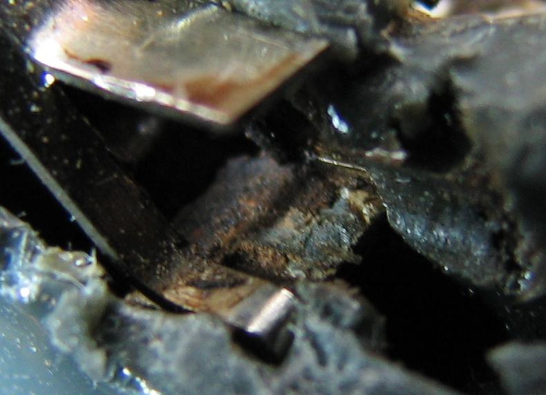

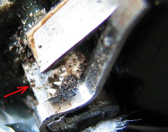

fox.msc написал : А в чем причина высокого сопротивления?
Во вложениях - фотоскоп провода и контактной части клеммы. (провод вытаскивал из клеммы отогнув прижимную пружину) Видно черное пятнышко на проводе посреди области контакта с клеммой и темные пятна на шинке клеммы. Второй сложный вопрос - что это и когда появилось? Соринка, втянутая в область контакта? Результат подгорания контакта? Подгоревшая в области контакта смазка? Вопросов больше, чем ответов...
Еще нужно отметить, что прижимная пружинка полностью сохранила свою упругость.

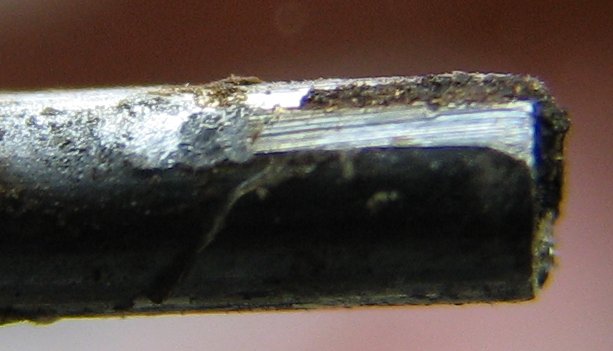

Вот фотоскоп второго соединения в этой же клемме. Обращает на себя внимание "рашпильный" след на проводе. Маловероятно, чтобы такой след оставила луженая медная пластинка. Похоже, в 773-30* применяется что-то типа кварце-вазелиновой пасты, с абразивчиком. На шинке клеммы видна корка, похожая на поджаренный песочек :) На месте прижима провода облуживание похоже слезло.

Kamikaze написал : Во вложениях - фотоскоп провода и контактной части клеммы. (провод вытаскивал из клеммы отогнув прижимную пружину) Видно черное пятнышко на проводе посреди области контакта с клеммой и темные пятна на шинке клеммы. Второй сложный вопрос - что это и когда появилось? Соринка, втянутая в область контакта? Результат подгорания контакта? Подгоревшая в области контакта смазка? Вопросов больше, чем ответов...
Все это наводит почему то на мысль, что уж очень нежное содинение получается.... Что не может не расстаривать. Остается все больше обращать внимание в сторону опресовки... Но это как говорится уже другая тема! :)
