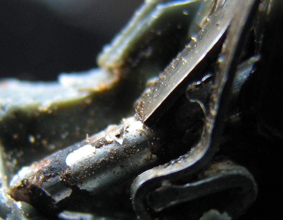

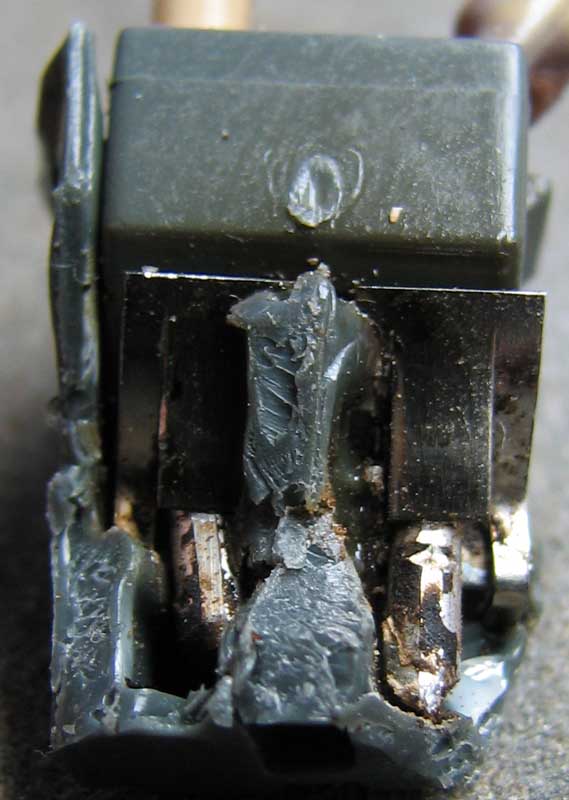

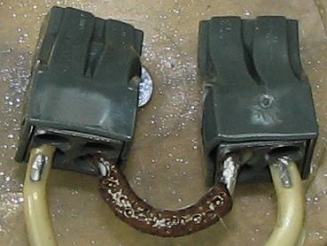

Давеча я расплавил Вагу 773-304 током 20-25А, дык вот фотоотчет. Повышенное сопротивление имело место быть на одном из переходов провод-клемма - на левом конце перемычки. Вскрытие показало, что провод, вставлен до упора. Однако след от пружины указывает на то, что провод довставлялся после некоторого времени пребывания в менее (но достаточно) вдвинутом положении. Когда и при каких обстоятельствах я его довсунул - я уже и не помню. Возможно, тогда, когда расплавил другую такую Вагу из-за неполного всовывания кривого провода.

Kamikaze написал : Давеча я расплавил Вагу 773-304 током 20-25А
Вообще-то, я уже давно пришел к выводу, что подобные соединения годятся для использования только в осветительной сети. То ли алюминий у нас в России уже весь прогнил в жилом фонде, то ли смазка эта никуда не годится, но ток нормальный они не держат.
