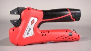

Однако в сухом остатке, лично я вижу один приемлемый метод для алюминиевых проводов, который, тем не менее, требует изучения - луженые медные гильзы (как и копалум) опресованные чем-то вроде этого:
KNIPEX eCrimp (Русский)
Кстати, что удивило, ценник ниже, чем на электрогидравлические прессы даже таких овно-марок типа шток
Ну и ещё надо бы попробовать алюмиконн по ебею заказать.
