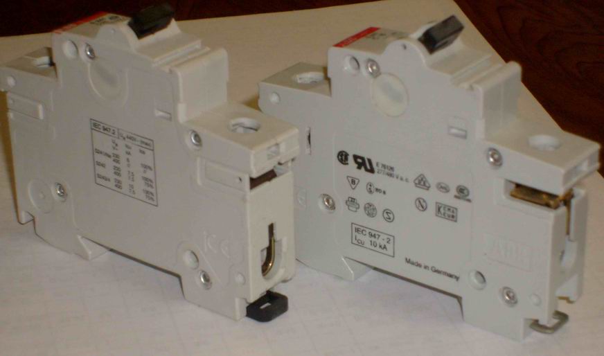

  • это нормально - гребенка вовсе не обязательна, кстати...два провода одинакового сечения никто не запретил ставить в автоматы...
Николай 52 написал : На некоторых моделях УЗО и автоматов клеммы не в одной плоскости находятся. Видимо здесь такой же случай.
  • более того, я столкнулся с тем, что автоматы АВВ питерской и "немецкой" сборки, купленные, кстати, в одно магазине (МПО"Электромонтаж" на Тульской) тоже не в одной плоскости разъемы имеют и гребенку поставить невозможно....

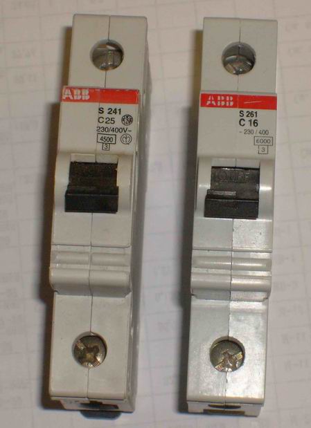

Valeryko написал : что автоматы АВВ питерской и "немецкой" сборки, купленные, кстати, в одно магазине
Возможно имело место, что серии разные?
avmal
avmal
Регистрация: 25.05.2006
Сообщений: 33773
21.03.2008 в 23:01:55
sergey_sav написал : Возможно имело место, что серии разные?
А я почему-то на этих фотографиях не обнаружил "питерского" АВВ.
sergey_sav
sergey_sav
Регистрация: 21.06.2007
Сообщений: 10547
21.03.2008 в 23:43:49
avmal написал : не обнаружил "питерского" АВВ.

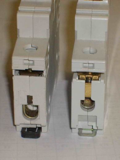

У меня под рукой не оказалось серии S230R, только в квартирном щитке. Но посадочные аналогичны S240, на фото левый (по расположению, не по качеству ;))

Сообщений: 51
22.03.2008 в 00:34:35
Вы проделайте все операции последовательно - снимите "нафиг" гребенку, установите УЗО на дин-рейку, зафиксировав от руки защелку, убедитесь, что УЗО сидит насмерть, поставьте гребенку "нафиг" обратно. И ни хрена ни что и ни куда не сорвется.
не поверите - именно в такой последовательности и делал. срывает. в момент затягивания клеммы УЗО в которую вставлена гребенка.
между прочим УЗО и автоматы одной конторы - ИЭК. уроды одно слово.
