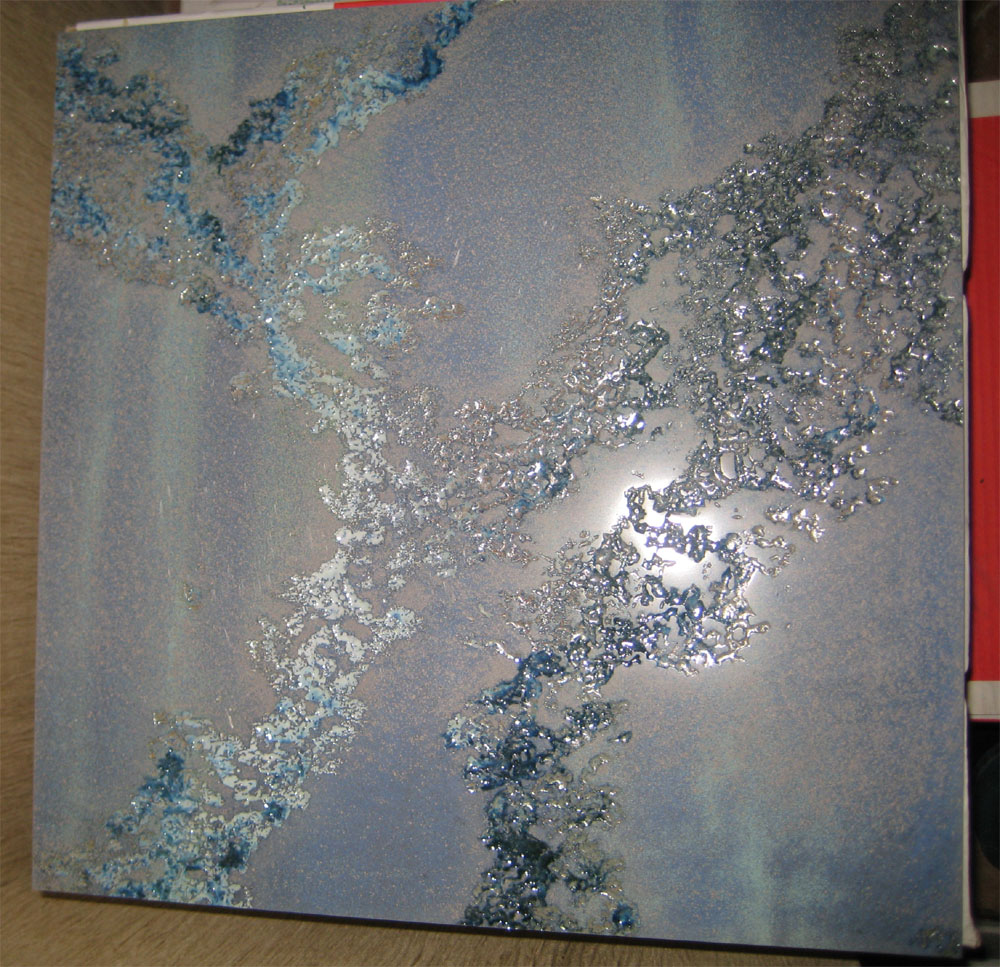

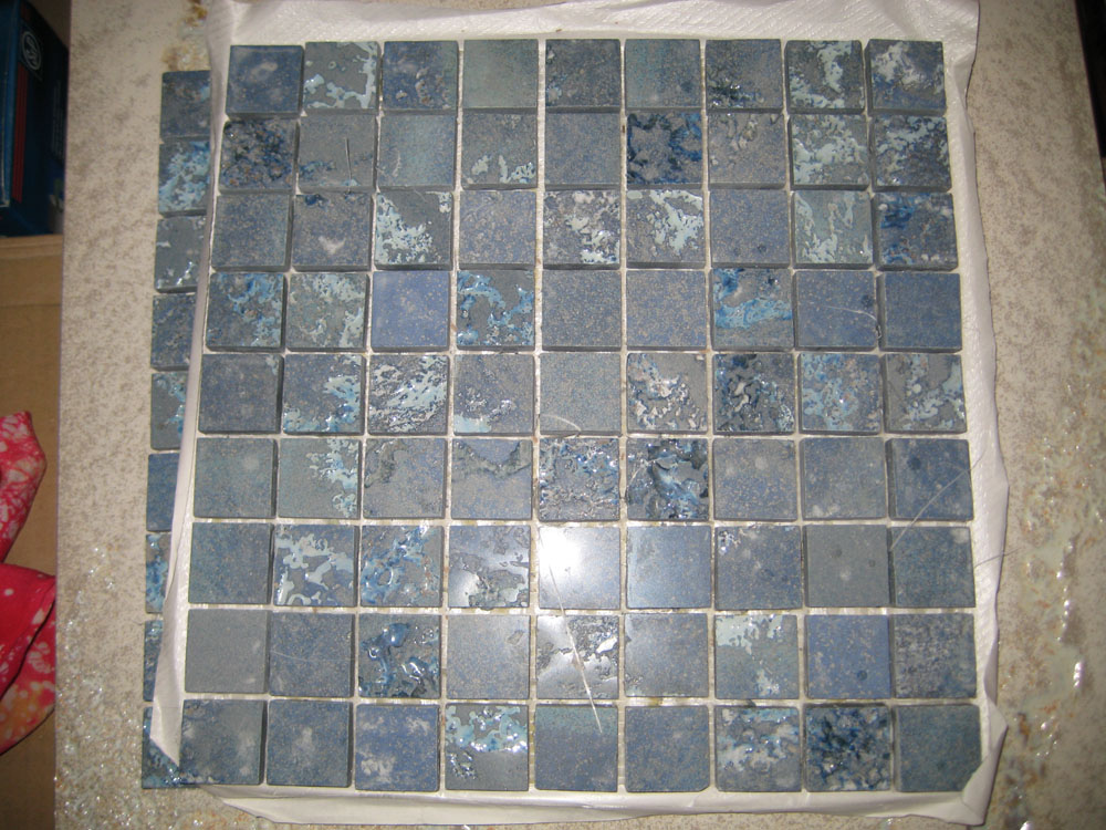

Для укладки в санузле (пол душевой кабины и полоски на стенах) был закуплен итальянский керамогранит в виде мозаики на сетке, каждая мозайка 30х30мм - фотка . Сами плитки размером 450х450мм толщина 10мм (и вдвое меньшего размера) - фотка 2. Сразу оговорюсь: магазин в Питере - Сквирелл - достаточно известный, закупаюсь там в третий раз, правда до этого была всегда плитка фабрики Imola, с которой проблем не возникало Сегодня как раз мозаику и плитки (фоты) мне привезли... Можно в принципе сдать обратно в магазин - они принимают обратно хоть всё, хоть оставшиеся плиточки. Почему возникла такая мысль: плитка + мозаика ОЧЕНЬ дорогие, а вот качество (или что то не понимаю ) мозаики меня удивило... Почему то одельные кусочки керамогранита:
  • сильно (на 1-2.5 мм) разнятся по ТОЛЩИНЕ, так что в плоскость их идеально не уложить будет;
  • гуляет форма и размер (присмотритесь к фотке 1 );
  • гуляют швы от 1 до 3мм.
    При этом форма и размеры основных плиток (45х45см) - идеальны (точность размеров до 0.1мм - проверял).
    Кто работал с мозаикой на сетке именно из керамогранита, поясните плиз: это НАРОЧИТАЯ небрежность - дизайнерский изыск?
    Или это жесткое порно от "итальянских мастеров"? Может надо как то мозаику калибровать-улучшать перед укладкой...или сдать обратно в магазин от греха подальше? Ведь при затирке скажем светлым таких швов в темной мозаике все огрехи будут заметны
Учитывая неповторяемость рисунка на каждой плиточке, можно предположить наличие ручного труда при изготовлении . - Не исключено, подбор плиточек также сделан вручную.
небольшая разница в размерах подтверждает это. ИМХО, так надо, чтоб не спутать с ширпотребом.

То же самое неделю назад было.Заказчик не стал сдавать,попросил клеить как есть.Выложили,затерли.Выглядет-х...во.Но неделя прошла,уже и не замечаем.

Скорее всего это технологические издержки поданные как дизайнерская небрежность.Похоже они все такие,так как приходилось работать с плиткой разных производителей.Когда впервые столкнулся с подобными вставками,также пытался улучшить(откалибровать и швы исправить).Но быстро понял бесперпективность подобного исправления.Попадались и такие мелкие фрагменты,что их и в пальцах было проблематично удержать,а в клею они попросту тонули без сетки.Бывают и без сетки,но прихваченные силиконом,наподобие мозаики-с ними больше проблем.С высоты человеческого роста в затертом виде смотрятся нормально.Может быть одну-две подправить придется,которые совсем неудачно приклеены.

Скорее всего это отходы производства,наклеенные на сетку и продаваемые как дизайнерская разработка-красивое с полезным.Такие вставки часто содержат фрагменты от совершенно разных плит,в том числе и мрамор,подобранные по тону.

Смирись,это дизайн такой,бывает гораздо хуже,отвечаю,любят эти итальянцы-испанцы подобную весч,хлебом не корми.Считается ручной работой.Это у нас бзык такой,всё должно быть чотко ровно и ниипёт,а у них логика другая
А я бы сдал обратно эту хрень. Работал с такой же но 50х50 мм, то же самое - форма гуляет до четко видимой ромбовидности, разброс размеров до 2-2,5 мм (это на 50 мм!), ей богу - у меня узбеки лучше сделают, а то ведь вский косяк можно выдать за дизайнерский писк, вот только клиенты не понимают...
