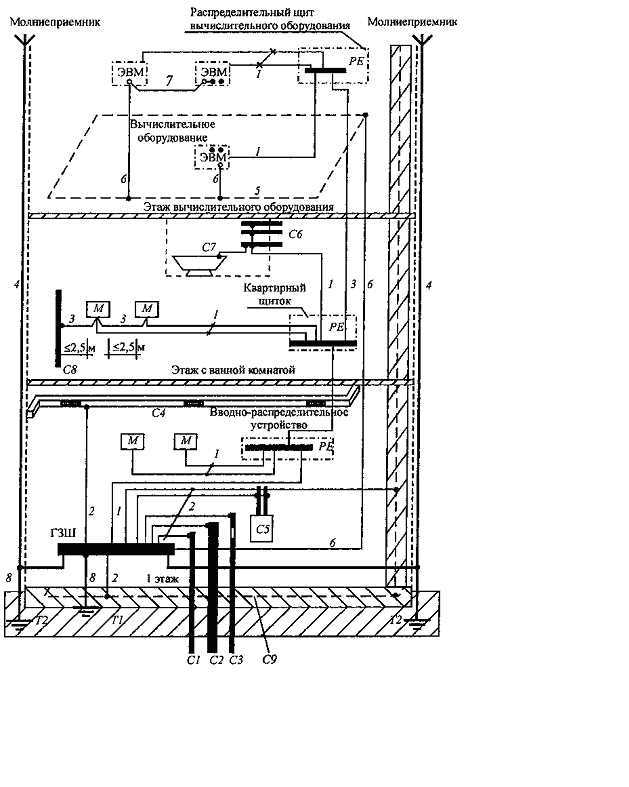

Здравствуйте, мужчины!
      Предстоит вводить в дом электричество и делать проводку. Дом новый из газосиликатных блоков, двухэтажный, в 70-ти км от Москвы, в деревне.
      Предлагает услуги местный электрик,наш приятель, но мы ему не очень доверяем. Про УЗО он, кажется, и не слышал.
      Муж говорит, что привезет электрика с работы, очень толкового. Но хочется самим во всем разобраться. Помогите, если можете. Насчет проекта сразу скажу, что врятли будем делать, дорого. Попросили с нас 4тыс.у.е., правда вместе с монтажом проводки.
      У нас есть разрешение на 380В, осталось от прежнего хозяина участка, участника войны. От столба будет идти четырехжильный кабель, предположительго, 16 мм кв., алюминий. Землю будем делать сами. Думаем, из трех уголков  50 мм, длиной около 2 м, вбитых в землю так, чтобы верхняя часть была не выше 50-70 см от поверхности земли вглубь, в виде треугольника, сваренных между собой также уголком. К этой конструкции приварен провод медный 10 мм кв. и введен в дом.
      Не могу разобраться вот с чем. Изучала схемы на сайте Electric House.
      На схеме "электроснабжения здания с трехфазным вводом"  http://www.electric-house.ru/cxems/cxems\_blok5.htm  нет соединения нулевого проводника на вводе с землей, и после счетчика три фазы разбиваются на 1.2 и 3.
      На схеме же "электроснабжения коттеджа с системой TN-C-S "  http://www.electric-house.ru/cxems/cxems\_blok8.htm    ноль на входе соединен с землей, фаза тут одна.
      На схеме "электроснабжения мастерской"    http://www.electric-house.ru/cxems/cxems\_blok6.htm   трехфазный ввод, но ноль на вводе не соединяется с землей. Из счетчика идут  одна фаза и три. Почему-то на насос - три фазы без нуля.
      Нам надо сделать трехфазный ввод, и в доме, я думаю, иметь три фазы, например для плиты (6 кВт) и для сварки ( на улице розетка будет ). Нужно ли это? И так как мы предполагаем отопление эл.конвекторами      ( только 1-ый этаж, а 2-ой без отопления ), то можно ли три фазы использовать для них (6 шт. по 2 кВт )? Как же все-таки сделать ввод и разбить на выходе из счетчика фазы?
      Спасибо, если не оставите без внимания.

Kameya г.Москва написал : К заземляющему контуру приварить Al провод и тянуть его до щитка?
Нет. Приварить сталь и тянуть в цоколь, там удобно устроить главную заземляющую шину (ГЗШ), чтобы не тянуть кучу проводов к вводному устройству (ВУ или ВРУ). Если цоколь сухой, конечно. А к ГЗШ присоединить контур заземления, арматуру, крышу, вводы в здание металлических труб (газа нет - а то для него вставка изолирующая понадобилась бы). Для молниеотводов свои заземлители, от них тоже проводники к ГЗШ. ГЗШ соединяется с шиной PE во ВРУ(ВУ).
А дальше варианты: TN-C-S или TT. В первом случае PEN ("ноль" ввода) присоединяется к шине PE, во втором N (он же, как ни странно :)) присоединяется непосредственно к вводному коммутационному аппарату до счётчика. Первый вариант требует качественного заземления, второй - УЗО номиналом не более 30мА на все группы.

И подскажите, если знаете, где можно прочитать подписи к рисунку уравнивания потенциалов.
Уравнивание потенциалов одинаковое в системах TN-C-S и TT или различается?

Kameya г.Москва написал : Приварить сталь - это стальную проволоку 5-6 мм? И без изоляции, в земле ( или в гофрированной пластиковой трубке?), а потом и по цокольному этажу ее тянуть до ГЭШ, которая предположительно будет на 1-ом этаже ?
Нет, пруток не менее 10 мм, чёрную "дюймовую" трубу или оцинковку 3/4", полосу или уголок толщиной не менее 4 мм. И без изоляции до первого этажа, там можно перейти на медь. В идеале до щитка с металлическим корпусом и приварить к нему.
Kameya г.Москва написал : А в щитке ГЭШ может находиться? И какая она из себя?
Если в щитке (ВРУ), то она объединяется с шиной PE. В щитке удобнее использовать неизолированную медную шину с отверстиями для проводников. Можно как в многоэтажках - использовать корпус щитка (если стальной).

Kameya г.Москва написал : где можно прочитать подписи к рисунку
http://www.ruscable.ru/info/pue/1-7.html
