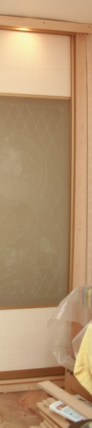

jordan, не было времени читать, пробежалась пока по диагонали. Удивилась, найдя свой ник в конце статьи. Не скрою, приятно:o Возникли ещё кое-какие мысли, с чем столкнулась со своим последним шкафом. Во-первых, трудности при встройке в кривые стены. С успехом воспользовалась способом с одного форума: копированием кривизны стены при помощи обычного циркуля. Надо спросить самодеятельных мебелестроителей, стОит об этом написать подробнее или в этом нет необходимости. И, во-вторых, применение двойного пескоструя на стекле не даёт желаемого эффекта. Когда закончу, покажу, что получилось, и как выходила из положения.

мамик_25 написал : копированием кривизны стены при помощи обычного циркуля
Опишите, пожалуйста, этот способ.

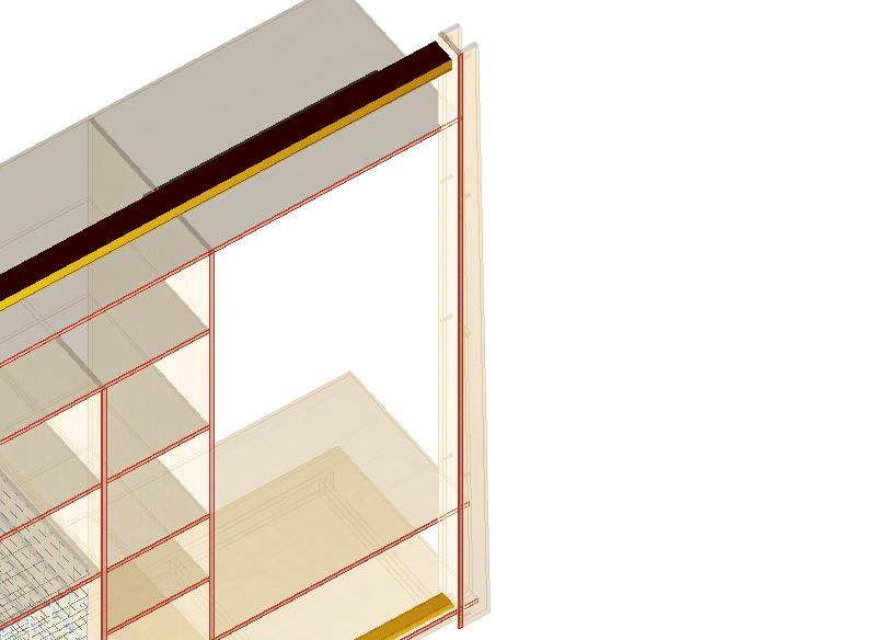

gopstr написал : Опишите, пожалуйста, этот способ.
С чем пришлось столкнуться мне: стена завалена по высоте на 3см. При этом присутстуют неровности (выпуклости и впадины) Проектирую для стыковки фасад-стена вертикальные цоколи (такое название нашла у спецов). Для ровной стены фальшпанели делаю шириной 60мм, для кривой-90мм. Процесс подгонки в следующем: на проблемном участке стены с помощью уровня или отвеса отбивается вертикальная линия. Панель 90мм приставляется перпендикулярно к этой линии и фиксируется строго вертикально (в моём варианте панель держал горе-сборщик). Затем берётся обычный циркуль( лучше, если это будет самая обычная "козья-ножка" с возможностью фиксации расстояния между иглой и карандашом, иглу лучше развернуть.) Фиксирутся циркуль на разнице, у меня 3см. И снизу (если стена завалена внутрь) провести ножкой по стене, карандаш повторит форму стены на панели. Останется отпилить лишнее и по ней отпилить вторую панель. В торцах обеих панелей просверлены отверстия под шканты и в соответствующих местах на панели, параллельной стене. Сначала две панели закрепить уголками к стене. Затем на шканты с клеем ПВА третью. А вот и результат.
