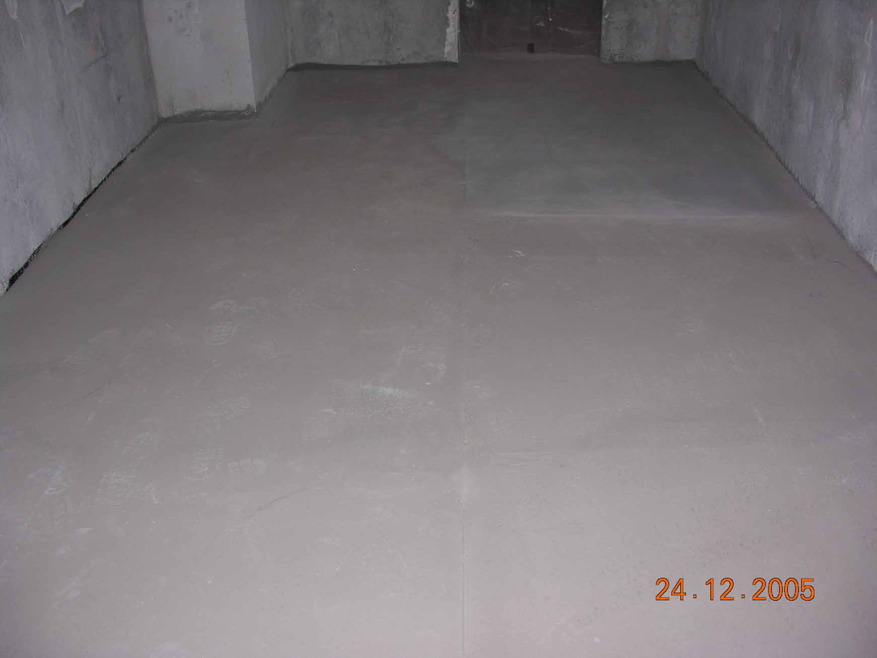

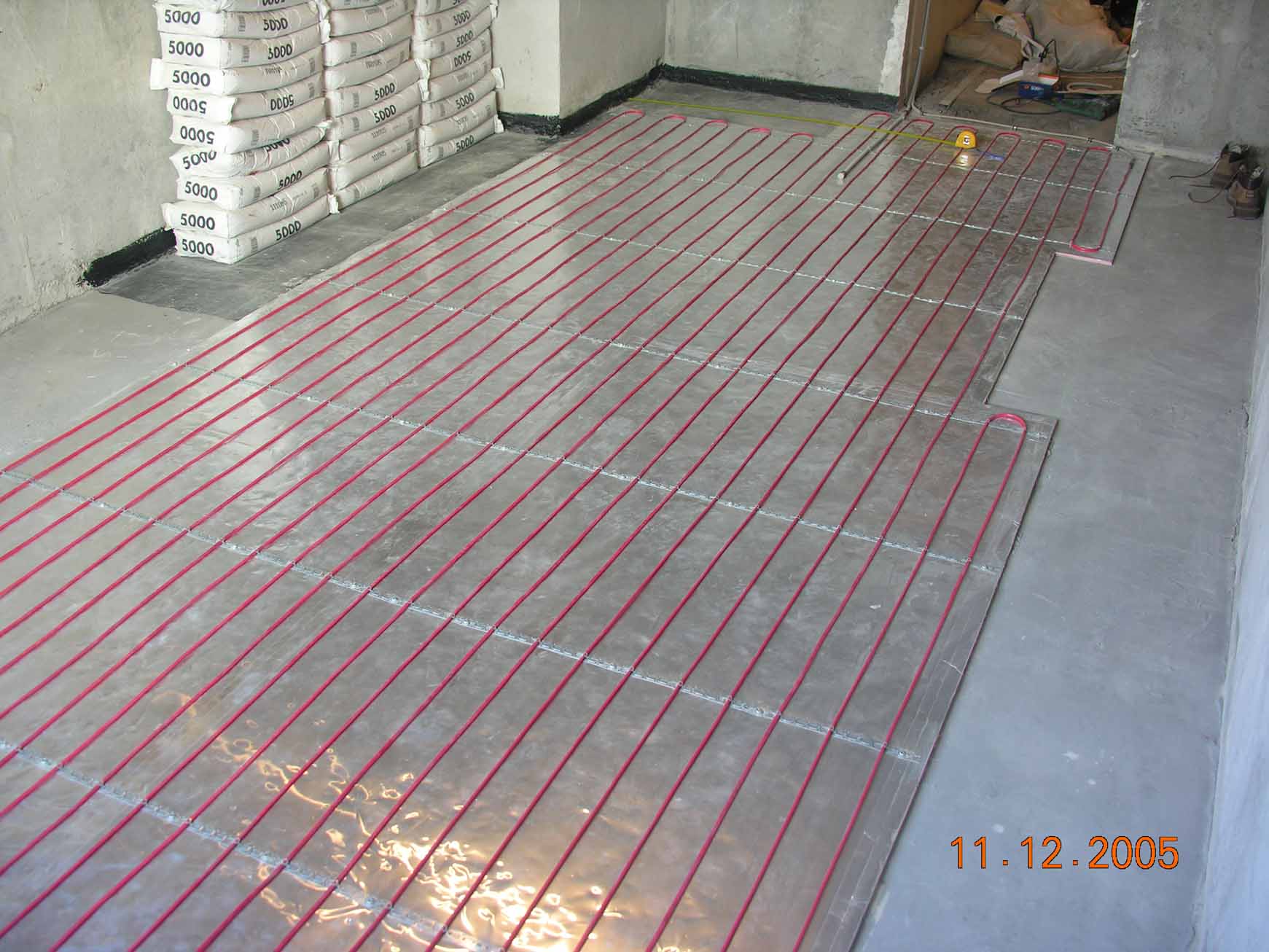

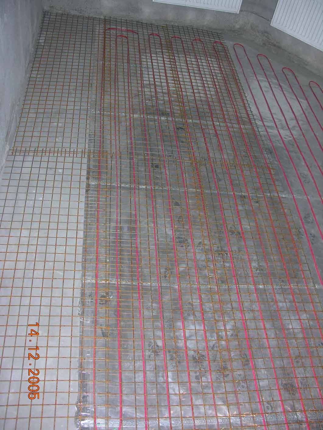

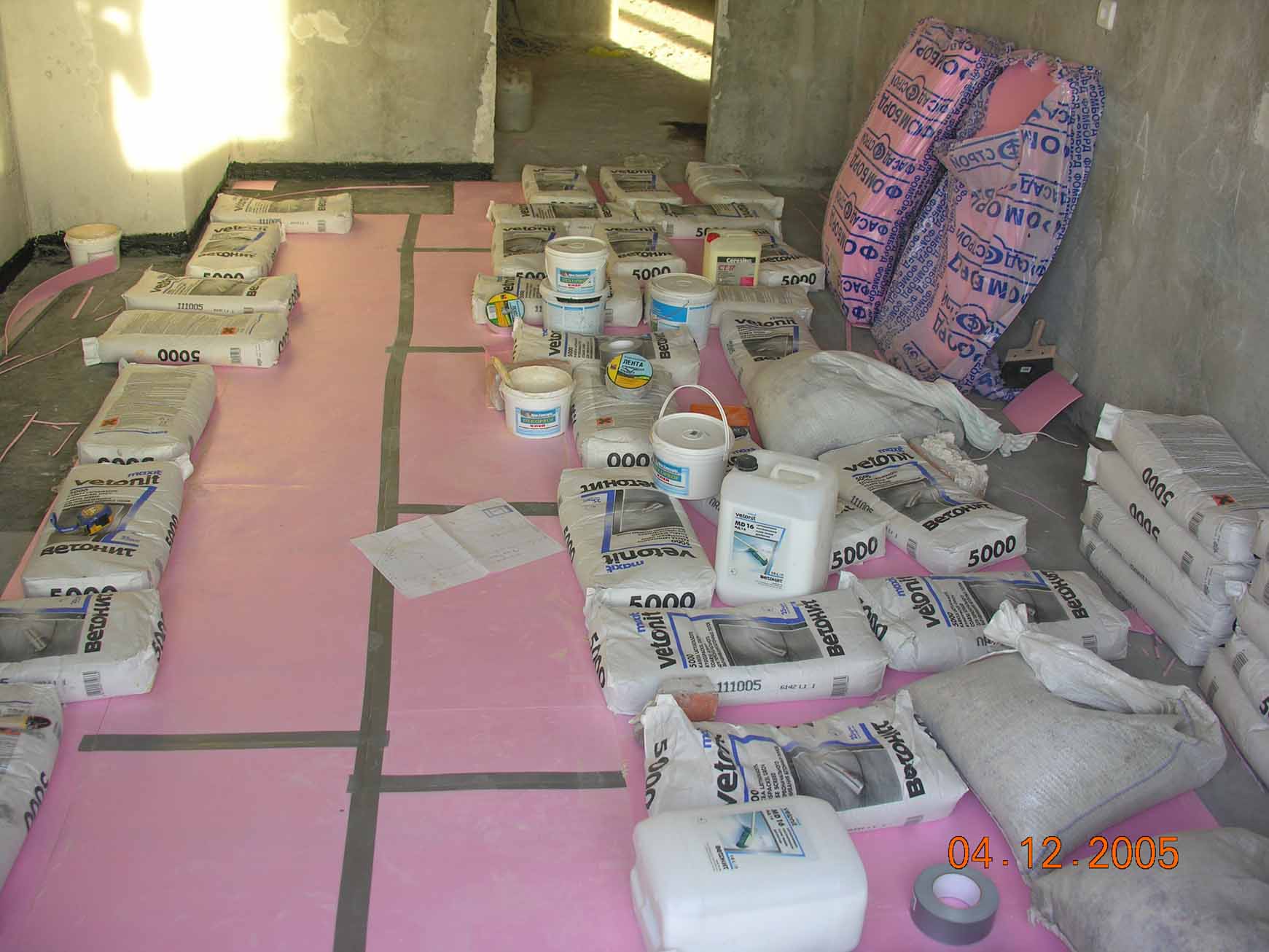

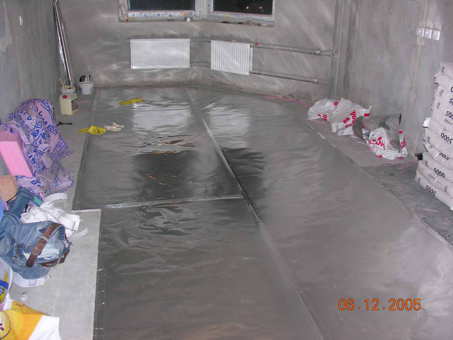

Я делал на кухне, как показано на фотках. По периметру тоже будет мебель и 2 здоровых холодильника: там ИМХО плавающая стяжка даже вредна. Толщина заливки поверх кабеля Ветонитом-5000 (по маякам) 40-50мм. От всех сомнений Вас избавит армировочная сетка и хорошая заливочная смесь :)) Раздавить кабель сеткой при ходьбе по ней во время заливки довольно сложно: он скорее вдавится в нижний слой теплоизоляции. К тому же сетка 50х50х4мм хорошо распределяет тепло по поверхности (чтобы не было эффекта "тепловой зебры") .Теплоизоляция: 4 слоя Фомборд по 3мм внахлест, приклейка клеем Dekoprof + по стыкам технич.скотчем. Фольга 100микрон. Удачи.

У пробки теплопроводность порядка 0.04Вт/(м*кельвин), а у синтетических материалов даже меньше: 0.03Вт/(м*кельвин). Я выбрал Фомборд (экструзионный пенополистирол) из-за его низкого водопоглощения (0.1%). А вот пробка может разбухать от воды... Для экструд.пенополистирола есть и спец.клей: прозрачный, бесцветный, по густоте как мед, польский, полностью водостойкий (название не помню). Но им сложно работать: быстро схватывается... Он похож на то что раньше называли "эмалит". Чтобы не остававлось пузырей, как верно пишет Developer, в качестве груза при приклейке на недостаточно ровную поверхность идеально подходят мешки с заливочной смесью (Литой бетон М-300, Плитонит Р1, Ветонит 5000 - по порядку возрастания цены): см. одну из фоток в сообщении выше. Моё ноу-хау ;) ЗЫ. Ради забавы сделал кулёк из алюмин.фольги 100микрон. Она жесткая: не путать с тонкой фольгой от шоколадки!! Налил в кулёк цементный раствор. После высыхания (терпения хватило на неделю) - фольгу снял. Вывод: никаких разъеданий щелочной средой не обнаружено, даже блеск фольги сохранился... Попробуйте сами :)
