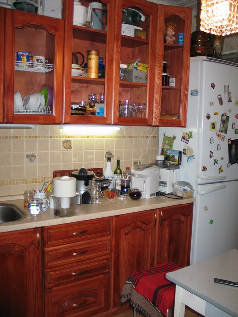

Я не спец, но опытом поделюсь. Сначала решил делать кухню. Закупил кучу сосновых меб. щитов, сложил их стопкой в комнате на паркет и придавил чем-то тяжелым (не помню сейчас уже чем). Далее по мере надобности доставал щиты и обрабатывал морилкой, а через сутки покрывал лаком. Некоторые щиты, действительно, немного повело (желобом), но на конструкию это не повлияло.
По опыту знаю, что на строй рынках нет ниодного меб щита в целой упаковке и очень много бракованных изделий. Когда закупался выбирал очень придирчиво (обмерял рулеткой (ибо гуляние размера на 3 см это в порядке вещей), проверял на изгибы и винты) - заманал всех продавцов;) , но в итоге получил то, что хотел.
