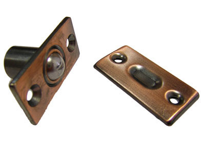

В туалете стоит лоток для кота. Дверь туалета установлена с небольшим наклоном и поэтому закрывается сама. Кот обычно зовет людей для открывания двери, но... не всегда, к сожалению. Нужна идея по созданию устройства для фиксирования двери в приоткрытом состоянии, на ширину прохода для кота (20 см). Устройство должно позволять закрывать дверь при минимуме усилий, быть незаметным. Помогите. :help

Starik49 написал : Устройство должно позволять закрывать дверь при минимуме усилий, быть незаметным.
...не вопрос! Установите в верхнюю часть дверной коробки (в перемычку) и полотно шариковый фиксатор.

2 Палецкий, спасибо. Ваша идея будет воплощена в жизнь.
