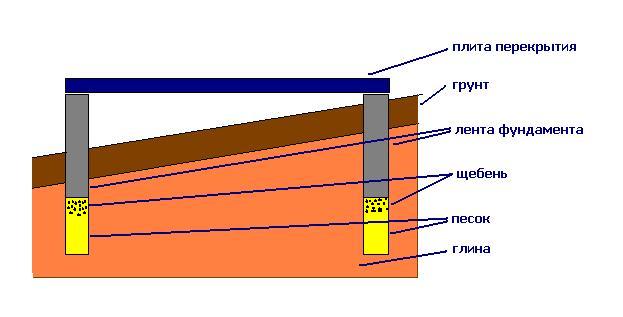

Подскажите как сделать фундамент на склоне. Перепад участка в том месте где будет фундамент 1,2 метра. Предложили сделать ленточный фундамент. Но сказали что нижний уровень ленты должен быть не по профилю склона а по горизонту. Т.е. там где низко, прорываем грунт насквозь (40 см), и по глине еще 70 см. Потом засыпаем 35 см песком и 15 см щебнем. А в высокой точке роем до тогоже уровня по горизонту, т.е. проходим грунт и еще 1,9 м. Далее тоже песчано-гравийная подушка. Получается с одной стороны лента заглублена на 60 см, а с другой на 1,8 м. Сверху плиты перекрытий. Уровень грунтовых вод очень низко (дом на холме). Подскажите, это нормальный вариант? Дом будет из газосиликата, 2 этажа, 12х12м.

Игорь2009 написал : Предложили сделать ленточный фундамент
Надеюсь, что это предложение подкреплено расчетом, сделанным на основании проекта и геологических изысканий.

ИМХО- не совсем нормальный...
1) На таком уклоне дом ползти может . Вместе с грунтом. Ладно бы деревянный- он легкий, а газосиликатный тонн под двести весить будет 2) Хоть зимы в Подмосковъе теперь теплые, но 60 см - маловато будет.
Желательно профилировать участок под меньший уклон ( но уклон в 2-3 градуса желателен- чтобы верховодка стекала сама), срезав часть грунта сзади / с отступом на 1 метр минимум от планируемой стены дома/ , и соорудив спереди терассу ( за счет срезанного грунта). Образовавшиеся терассы необходимо сразу укрепить бетонной отмосткой на глубоких ж-б столбах- сваях, или если есть халявные бревна- бревнами. В дальнейшем терассы следует засадить деревъями и травой- их корни свяжут грунт намертво. Иначе через несколько лет срезанный грунт размоет в овраг.
Далее- как сказал Мойша Абраму "но бъют то не по паспорту, а по роже!"
При выборе величины заглубления нужно ориентироватья на первоначальный профиль склона, причем заглубление бетона там желательно сделать серъезное- метра на полтора как минимум. И не кирпич ( точнее кирпич теоретически можно, но где теперь найдешь каменьщика для грамотной перевязки толстенной ( в четыре кирпича минимум) ленты), не блочки, не ФБС-ки, и даже не бутобетон- а нормальный заводской М300 (400,500) из миксера. Насчет цены - не напрягайтесь - после выемки лишнего грунта и настилки чернового перекрытия у Вас получится прекрасный цокольный этаж уже в этом году. Где можно будет хранить инструмент и материалы для грядущих свершений.

Игорь2009 написал : Т.е. там где низко, прорываем грунт насквозь (40 см), и по глине еще 70 см. Потом засыпаем 35 см песком и 15 см щебнем. А в высокой точке роем до тогоже уровня по горизонту, т.е. проходим грунт и еще 1,9 м. Далее тоже песчано-гравийная подушка. Получается с одной стороны лента заглублена на 60 см, а с другой на 1,8 м.
Для начала-бы неплохо что-нибудь почитать про фундаменты, что бы понять для чего нужны и какие функции несут такие действия:
  1. Заглубление фундамента
  2. Подсыпка песка, щебня
  3. Устройство дренажа
  4. Армирование
  5. Устройство гидроизоляции
  6. и многое другое
Так, например, если Вы просто засыпете поверх песка - щебень, то он вскоре заилиться (с боков) глиной и не будет выполнять свои функции по:
  1. отсечке от бетона воды
  2. устранения пучения грунта
  3. теплоизоляции...

Подошва фундамента должна отстоять на 1,4 м от поверхности. Если есть уклон - надо либо подсыпать землю либо копать глубже. Песок бетона не заменяет.
Для того что бы дискуссия не перешла в "как спасти дом-сполз дом в овраг" вместо ленточного сделайте буронабивной метра на 2,5 - будет и надежнее и дешевле раза в 2.

Николай76 написал : Подошва фундамента должна отстоять на 1,4 м от поверхности. Если есть уклон - надо либо подсыпать землю либо копать глубже. Песок бетона не заменяет.
Просто насыпная земля утечет после первого же дождя. Ее надо террасировать и засаживать любой быстрорастущей травой. Насчет буронабивного фундамента - неплохое решение. По крайней мере у нас на участках такие фундаменты делали и стоят неплохо. Например под деревянными верандами,что касается киррпичных сооружений- то сваи надо связывать ростверком , иначе дом треснет. А это уже другие деньги.
И повторюсь еще раз- склон, особенно обращенный к дороге , это "благодать божья". И ей желательно воспользоваться. Например сделать цокольный этаж ( или гараж). В этом случае глубоко заглубленная лента окажется по конечной стоимости дома даже дешевле свайного фундамента... но все это надо считать и продумывать очень взвешено.
