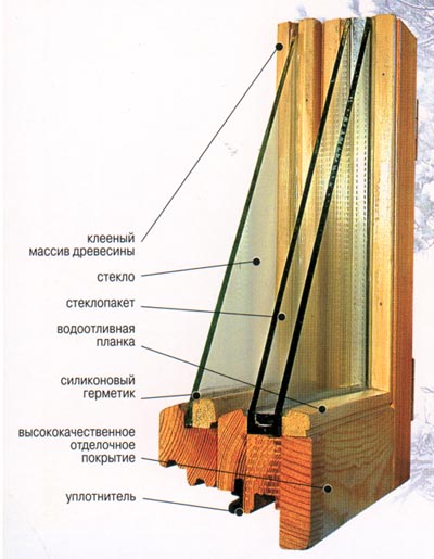

Спасибо. Теперь выбираю из двух вариантов: застеклить деревом (самодельные рамы, наверное), либо установить стеклопакеты.
Со стеклопакетами, конечно, теплее, ещё чуток утеплить, батарею выкинуть - вот и комната готова. Только надо ли это? :)
Может, кто подскажет плюсы стеклопакетов, относительно деревянных окошек? Исходя из того, что доп. комнату делать не хочу:)

AnTe написал : Спасибо. Теперь выбираю из двух вариантов: застеклить деревом (самодельные рамы, наверное), либо установить стеклопакеты.
Деревом стеклить имеет смысл только в том случае, если устраивать там фотолабораторию. Дерево свет абсолютно не пропускает - будет замечательно темно! ;)

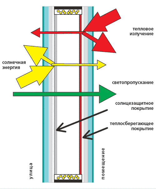

AnTe написал : Может, кто подскажет плюсы стеклопакетов, относительно деревянных окошек? Исходя из того, что доп. комнату делать не хочу
AnTe, Вы слегка запутались. "Деревянные окошки" - это о материале, из которго сделаны рамы, а "стеклопакеты" - это светопрозрачное заполнение рам. Друг перед другом у них никаких преимуществ нет, и быть не может (это то же самое, что спрашивать о преимуществах стопы ноги перед надетым на нее ботинком)
Стеклопакеты можно вставить в любые рамы - в т.ч. и в самодельные деревянные. Минус такого решения, по сравнению с обычным балконным одинарным остеклением только один - цена. Все остальное - плюсы. Прогнозируемый избыточный нагрев помещения сквозь стекло элементарно решается вентиляцией, затенением (жалюзи, шторы) и светоотражающими пленками или светофильтрами (по типу автомобильной тонировки).
Если позволяют средства - делайте не сомневаясь. Комфортность жизни только повысится.

Eddy21 написал : AnTe, Вы слегка запутались. "Деревянные окошки" - это о материале, из которго сделаны рамы, а "стеклопакеты" - это светопрозрачное заполнение рам. Друг перед другом у них никаких преимуществ нет, и быть не может (это то же самое, что спрашивать о преимуществах стопы ноги перед надетым на нее ботинком)
да, я под стеклопакетами понимал такие толстенные окна, какие ставят на окна в комнатах, заменяя двойные одинарные рамы, которые зимой утеплять надо.
Eddy21 написал : Стеклопакеты можно вставить в любые рамы - в т.ч. и в самодельные деревянные.
ой, я такого не встречал :)
Eddy21 написал : Минус такого решения, по сравнению с обычным балконным одинарным остеклением только один - цена. Все остальное - плюсы. Прогнозируемый избыточный нагрев помещения сквозь стекло элементарно решается вентиляцией, затенением (жалюзи, шторы) и светоотражающими пленками или светофильтрами (по типу автомобильной тонировки).
стеклопакеты сами по себе, в самодельных деревянных рамах лучше простого стекла избыточным нагревом помещения сквозь стекло? Можно чуть-чуть поподробнее, и, если не затруднит, цену примерную стеклопакета..
Я под ним всегда понимал готовый оконный блок (во! вспомнил, как это называется:)), блок, который хорошо закрывается, из которого не дует, который не надо на зиму заклеивать (если в квартире стоит), с которым смело можно, утеплив стены, делать из лоджии комнату.

стеклопакеты - это, грубо говоря, блок из 2 (однокамерный) или 3 (двухкамерный) стекол, которые жестко закреплены на определенном расcтоянии друг от друга через проставку по периметру, которая вусмерть загерметизирована - для того, чтобы внутрь стеклопакета не попадал атмосферный воздух. Внутри стеклопакета (т.е. между стеклами) может быть вакуум, может быть закачан инертный газ, а может и просто осушенный воздух. Вот этот-то блок и может быть вставлен в любую оконную раму - пластиковую, деревянную, металлическую. Чтобы не писать здесь много-много-много широкораспространенной информации, просто дам ссылочку на парочку популярных статей - http://www.ivd.ru/document.xgi?id=3815 http://library.stroit.ru/articles/okna7/index.html
Сообщений: 140219
21.04.2008 в 16:53:59
Eddy21 написал : может быть вакуум
Вы такие видели? :) Можете подсказать, какая сила будет давить на такое стекло площадью 1м2 ?
