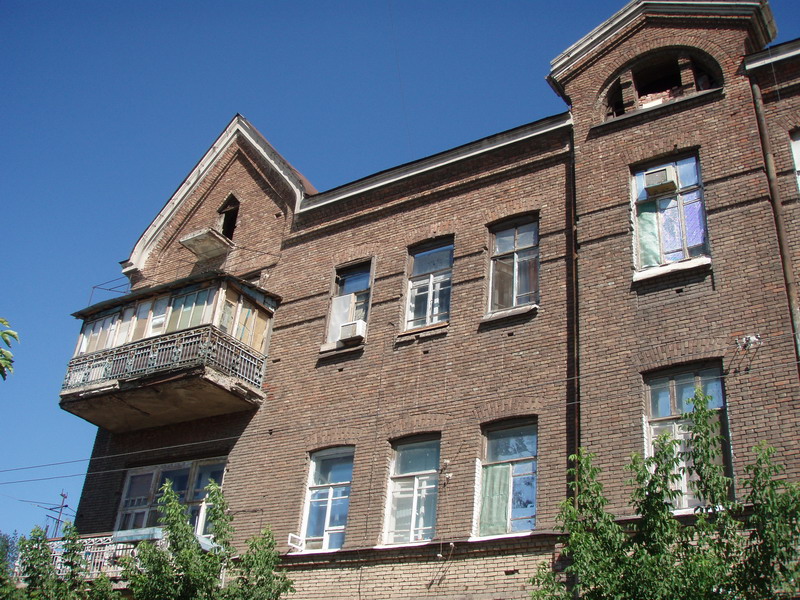

Ситуация: 2 комнатная квартира в панельном доме, все три окна на солнечную сторону.
Есть лоджия - под окнами в зале и на кухне (вход с зала)
Вопрос в следующем: летом бывает довольно жарко. Что будет, если остекленить лоджию, целиком, или одну половину? Жара усилится? Духота? Или прохладнее станет?
Просто слышал совершенно противоположные мнения, кто говорит, что духотища становится неимоверная, вплоть до того (не помню автора:)), будто в нашем доме, на моей стороне, кто-то застеклил, а потом расстекливал! А кто - наоборот, будто после остекленения, если в жарищу-духотищу закрыть стёкла лоджии, открыть балкон - будет прохладнее.
Может, кто-нибудь имел опыт остекленения жарких солнечных квартир? Как дело обстоит в реальности?

Духота будет в лоджии ибо вентиляции там после остекления не будет совсем. А в комнате будет стабильно тепло потому, что вентиляция будет происходить, как обычно, через соседние помещения. А нагретая за день лоджия станет своеобразным аккумулятором тепла и даже после захода солнца будет некоторое время подогревать свою комнату. Имхо. Выход здесь в установке атермального остекления по всей квартире и установка жалюзей везде, как уже советовали выше. Про кондиционер и сами догадаетесь. Был в Астрахани, а там жарища летом по 50. Обратил внимание, что почти у всех балконы и лоджии застеклены, примерно как на фото:

Поставьте светоотражающие стёкла, или предусмотрите светоотражающие жалюзи, или совсем по-простому - клейте на стёкла светоотражающую плёнку. Это позволит несколько снизить температуру в квартире. А для борьбы с духотой предусмотрите в крайних противоположных углах рамы (по возможности - ещё лучше в боковых секциях) вентиляционные форточки-отдушины (для улучшения циркуляции их можно даже оснастить приточно-вытяжными вентиляторами). Только учтите - вентиляция должна быть именно приточно-вытяжной.
