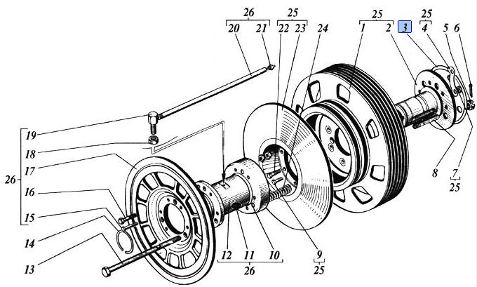

NAP написал : У Вас учебники под рукой. Вот дайте конкретные регулируемые шкивы.
В учебниках размеры не указывают. :) Это надо смотреть по каталогам или в инструкции по эксплуатации комбайна.
Если интересует устройство, то вот ведущий шкив вариатора.

KAMIKADZE написал : В учебниках размеры не указывают. Это надо смотреть по каталогам или в инструкции по эксплуатации комбайна. Если интересует устройство, то вот ведущий шкив вариатора.
Именно его я и имел в виду Шкив-вариатор. Сам вариатор на комбайне это уже даже не скажу и что это такое. Но есть такая штука. Шкив с вариатором нужен для изменения диаметра самого шкива с вытекающими. Чем его приводить это вопрос следующий. такой шкив очень хорошая штука. Обороты просто влавают.

KAMIKADZE написал : Если интересует устройство, то вот ведущий шкив вариатора.
Обозначение позиций дайте.

KAMIKADZE написал : Да. Он приводится простой клиноременной передачей. Про эти шкивы и речь.
А зачем нужен вариатор? - Было это.

NAP написал : Обозначение позиций дайте.
  1. Шкив РСМ-10.01.15.005-01
  2. Шкив РСМ-10.01.15.005
  3. Ступица РСМ-10.01.15.440
  4. Конус РСМ-10.01.15.490
  5. Шайба стопорная РСМ-10.01.15.424А-01
  6. Гайка М16-6Н.6.019
  7. Шплинт 4x36.019
  8. Гайка М14-6Н.6.019
  9. Шпонка РСМ-10.01.15.632А
  10. Болт М14-8gх75.88.35.019
  11. Шайба стопорная РСМ-10.01.15.424А
  12. Кольцо РСМ-10.01.18.003А-01
  13. Кольцо РСМ-10.01.18.003А
  14. Ступица РСМ-10.01.15.450
  15. Болт РСМ-10.01.15.604А
  16. Кольцо С95
  17. Болт специальный РСМ-10.01.18.613
  18. Болт М14-8gх45.88.35.019
  19. Диск РСМ-10.01.15.103А
  20. Гайка М10-6Н.6.019
  21. Переходник РСМ-10.01.15.613
  22. Трубка 44Б-80243
  23. Масленка 1.2.Ц6хр
  24. Болт специальный РСМ-10.01.18.613-01
  25. Диск РСМ-10.01.15.102
  26. Пружина РСМ-10.01.15.605
  27. Блок приводной РСМ-10.01.15.420
  28. Диск подвижный РСМ-10.01.15.430

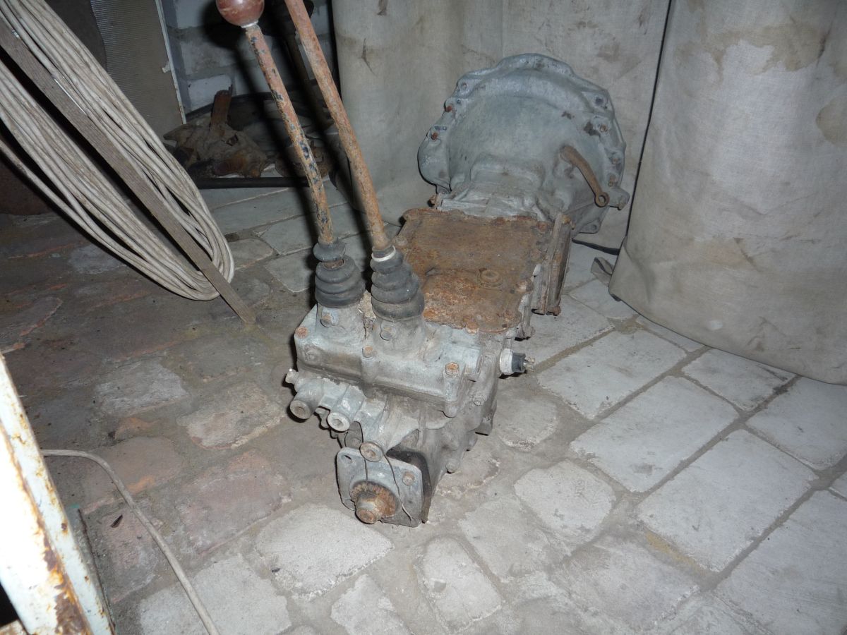

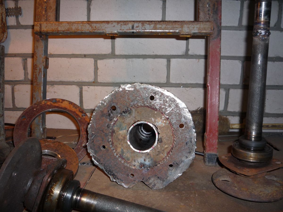

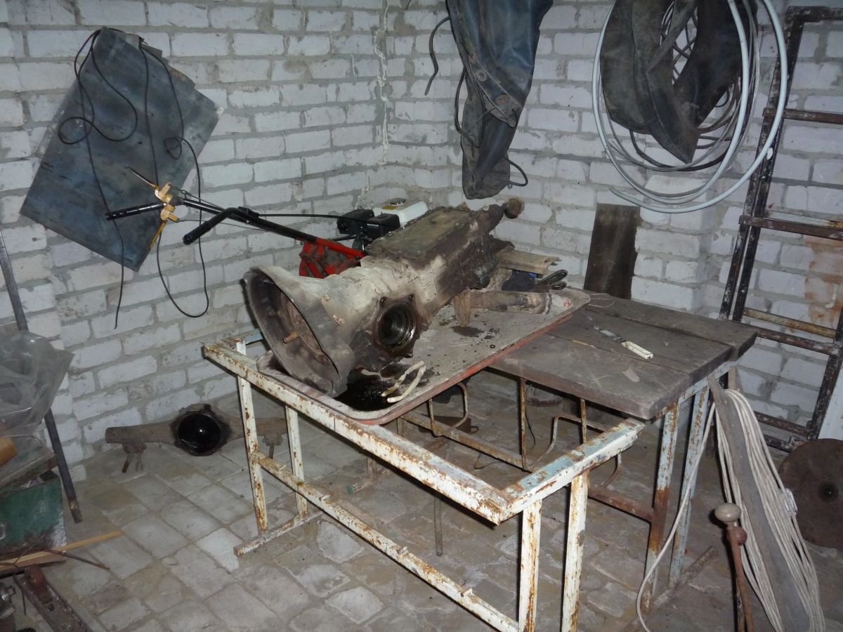

Выкладываю фотки процесса "китайского" (без лицензии)изготовления мотоблока по подобию "Клеща". Думал в выхи поставить на колеса- спина.......:scare
По случаю недорого досталась коробка от Луаза почти в рабочем состоянии-годится, зима длинная. Чтоб на колеса поставить, осталось :-) :перевернуть и отрегулировать диффер, проварить флянцы, чулки, полуоси, и соединять.....

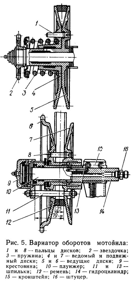

NAP написал : Сам вариатор на комбайне это уже даже не скажу и что это такое. Но есть такая штука.
Вариаторы на комбайне применяются для бесступенчатого изменения частоты вращения мотовила, молотильного барабана, изменения скорости движения (с механической трансмиссией). Вот вариатор оборотов мотовила.

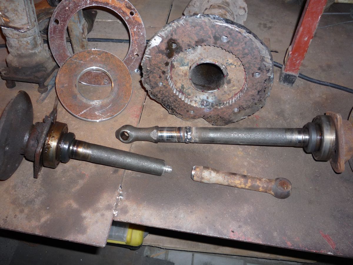

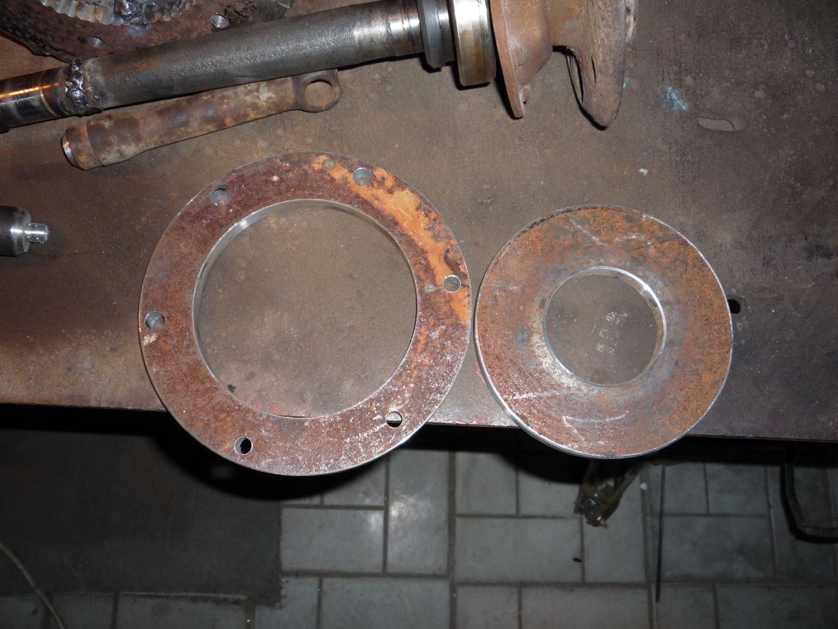

2LVN У Вас коробка от 40-ки? Имхо, узел сварки на полуоси лучше сделать через втулку. То есть перед сваркой частей на жигулевскую одеть втулку, после сварки обработать шев, на его одеть втулку и еще положить два шва по концам втулки.

Kulan69 написал : Вариаторы на комбайне применяются для бесступенчатого изменения частоты вращения мотовила, молотильного барабана, изменения скорости движения (с механической трансмиссией). Вот вариатор оборотов мотовила.
Точно так и есть. Вот об этом бесступенчатом изменении оборотов я и говорю. Плавное изменение оборотов перед сцеплением + коробка ЗАЗ.

Да, 40-ка. Полуось пришлось разрезать- ошибка в расчетах- на 2 см. длиннее оказалась.. Место сварки усилю заодно. Если бы не ошибка- сегодня на колесах бы стоял мотик.
