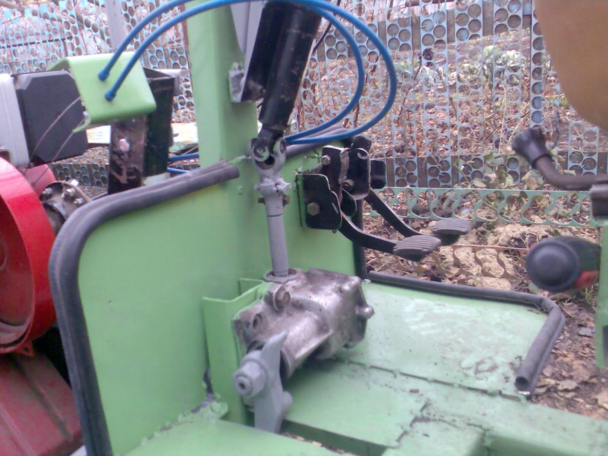

kanol Ясно. И тормоза даже гидравлические!! А при движении всегда ногой держите одну из педалей - впере\назад.

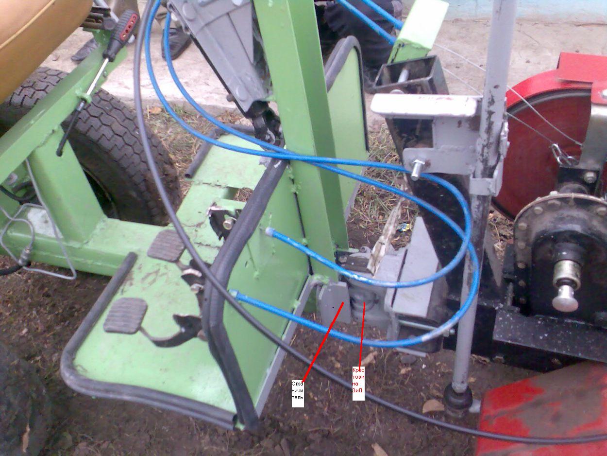

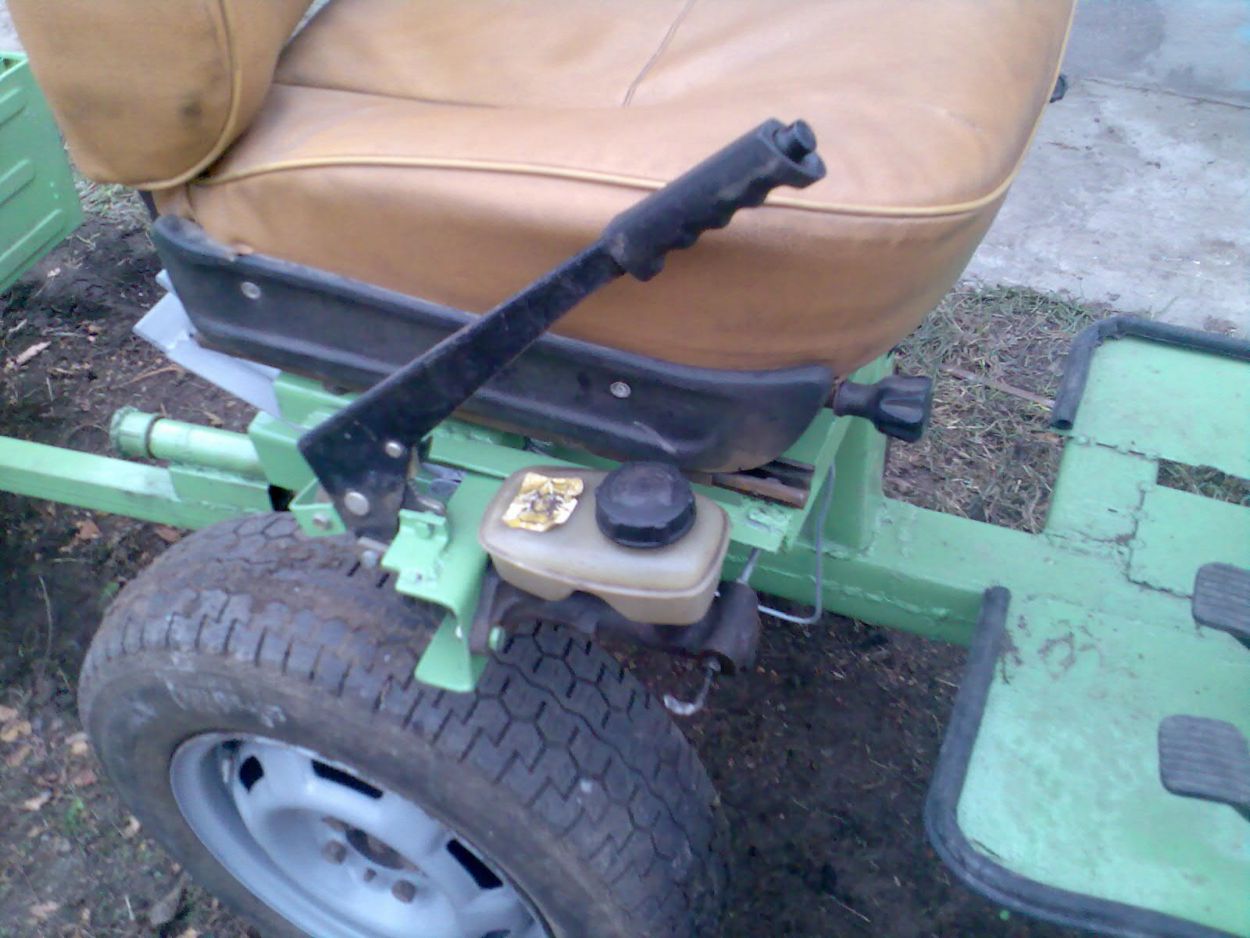

Ну как на мотоблоке...Вперед одна педаль, назад другая.Газ постоянный тем же рычажком. Тормоз -гадравлика, дисковые... он же стояночный.Навеска опускается домкратом, подъем пружинами от Муровья.

kanol написал : Навеска опускается домкратом, подъем пружинами от Муровья.
Тогда и фото навески ждемс:)..

2kanol Что это за Г-образная стойка с правой стороны? (серая)

Наконец то выложил фото
