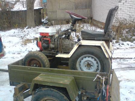

Провел пробный выезд с адаптером. Едет.... сам удивился. 3... 4 передача.... надо тормоза..... Пробовал сегодня прицепить простейшую навеску- валялась лапа от культиватора, к ней приварен отвал от предплужника большого трактора- на лугу, после дождя см 10 взял, с пробуксовкой конечно. Но условия пахоты никакие. Движек работал на средних оборотах, не глох, скорость пешеход средним темпом. Фото нечем было сделать. Рукоятки перенес, коробка впереди, переключение передач пришлось переносить. Теперь надо потихоньку разбирать и усиливать, т.к. все делал на прихватках.

2LVN Можно фото в новой версии,очень интересно. Еще вопрос-как закреплен конец первичного вала КПП ?

http://www.mastercity.ru/vforum/attachment.php?attachmentid=105382&d=1257705614 На первичный вал подшипник, размер не скажу, не посмотрел :-), подшипник в трубу, 2 фиксирующих болта от проворота в трубе, Трубу по факту приварил к уголку... Вроде биения нет.

СЕгодня я тоже сделал пробный выезд по льду едет ужасно буксует на ровном месте на весну придется наверное грунтозацепы творить ато в поле намаюсь один плюс на прицеп по доске заехал без проблем значит проблема транспортировки уже решена

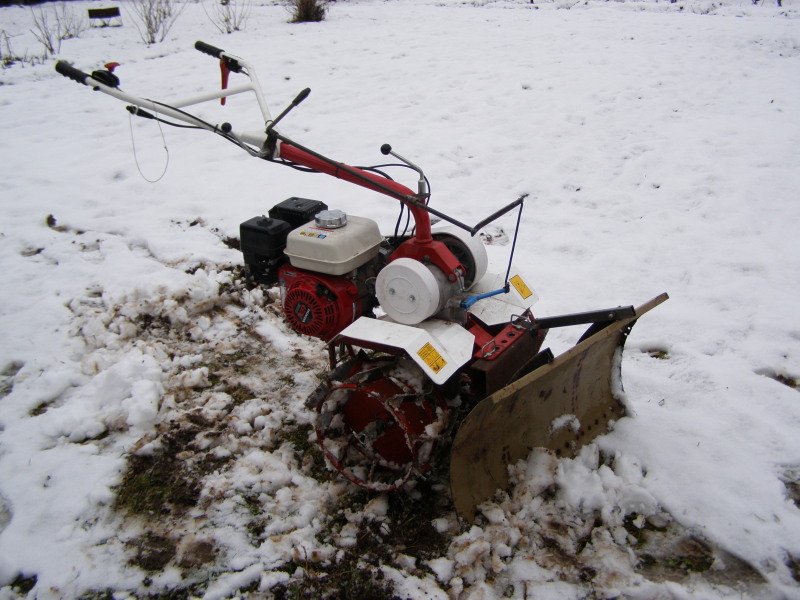

Пригатовил мотоблок к зиме,а её нет.

Sprat написал : Пригатовил мотоблок к зиме,а её нет.
у нас тоже снег практичеки весь растаял (((
