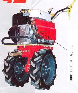

Алекс М написал :
Опрыскиваю уже несколько лет . Мотоблок через ремень и блок подшипников ( прямо на насос шкив ставить нельзя ) крутит НШ-10 ( НШ32 или НШ50 ) - выработанный на гидравлике на сельхозтехнике ( т.е. там уже давление нужное ( 120 атм ) не дает ( а нам нужно 3-4 атм ) с оборотами в пределах от 500 до 1000 ( при мин плохой сильно насос уже может давление не дать , а при мах может на растворе ( не масло же ) *гореть* и клинить . Включается либо натяжительным роликом ( на МБ-90 от вала отбора мощности через резиновый шланг соединяется , естественно вкл-ся родной ручкой ) . Излишки раствора через кран обратно в бочку .( и размешивает ) . К мотоблоку тележка и сзади труба , на ней четыре ( мощности в 4-5 лс хватит брызгать и 12 ) форсунок ( сейчас покупаем промышленные на фирмах - удобные (более экономичные с фильтрами и отсекателями раствора без давления ) . На практике такой способ доказал жизненоспособность лучшую чем при сжатом воздухе ( у нас используют и балоны с газом для * накачки* ) . (( надежность - в былые давние времена НШ10 качали по два года воду в дом )) . При недельном перерыве и более в работе залейте в насос 50 гр масла .
