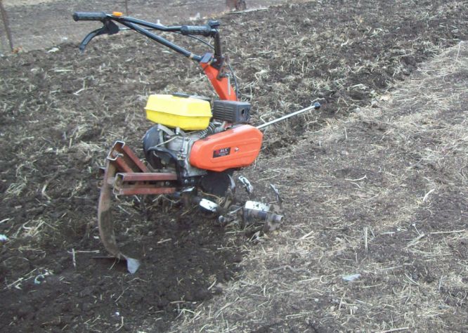

podol написал:
taljn написал : А можна фото вашей картоплекопалки?
Привет колеги.Вот фотосесия на "подиуме" вместе с копалкой.
07.02.2017 в 13:34:07
VTS написал: Вот фото Юры с этого сайта , опорные колеса на "середняке".....
Колеса мне приглянулись. Сравниваю. Может заменить колеса на своем адаптере и на двухрядном окучнике, которые от хлебной тележки. Эти кажется по выше.
Djuse написал: На форуме очень много потеряно описаний и фото, то что сейчас обсуждаете давно уже сделано и работает.
Вид борозды такой же как и выпахиваешь картофель плугом, да еще и крутиться надо то в правую то в левую сторону, когда выбираешь картофель. Но на снимки посмотреть можно. Спасибо.
