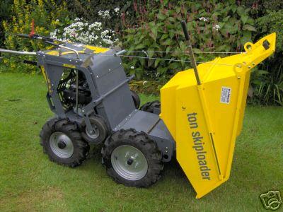

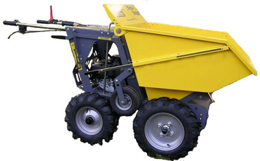

Кстати, а как управление устроено? Судя по рисунку, мне кажется, там трапеция вроде? Если перелом рамы, то где? С трапецией может проходимость хуже, и в изготовлении сложней?

Там сделано на подобии тракторноггом переднео моста. Хотя на заводской может отличаться.

Значит балка, шкворни, цапфы, рулевые тяги, возможно редуктор. По-моему сложновато будет для такой маленькой техники, особенно если полный привод городить. хотя...

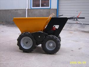

случайно встретилась идея тянитолкай в китайской переработке.
