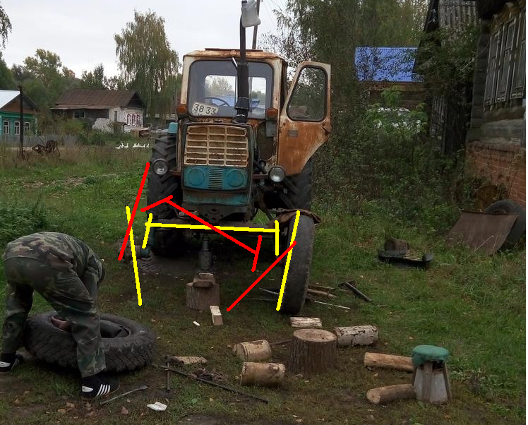

Djuse, Вы считаете,что такое положение колес(+),позволит повернуть на огороде?Колеса просто будут идти юзом и радиус поворота увеличится.Если будет сыро,шансы вообще повернуть стремятся к нулю.Даже второй вариант(0)предпочтительней,и хозяин может его реализовать безболезненно.В (-) у него переделать уже проблематично.
id388010091, Рулится плохо из-за того что морда легкая, да и отсутствует дифференциал в заднем мосту + сцепление передних колес не айс на асфальте, в огороде рулилось лучше.
DCsput87, + неправильный угол Аккермана + отсутствие наклона шкворней.

id388010091 написал: Я это могу говорить ни как диванный критик,а как практик,построивший 4 трактора из мотоблока МТЗ.
Как к практику вопрос. Имеет ли смысл, наравне с акерманом (тут колеса лучше правят это бесспорно), сделать приличный развал колес наружу? Либо вертикально достаточно? (есть мысль на будущее)

Jesha, привет! А тебе что нужнее, прямолинейное движение или маневренность? Если задуманная тобой техника бОльшей частью будет ездить по прямой, то развал крайне желателен; если же по извилистым тропам да закоулкам пробираться, то вертикальное расположение даст лучшую управляемость при некоторой излишней вертлявости на прямиках. Посмотри, каков развал на гоночных картах, специально сделано для возвращения машинки на прямолинейное движение.

Ну, большей степени, стабильности в движении по прямой помогает продольный наклон шкворня. А поперечный наклон помогает свести плечо обкатки к нулю, и даже сделать его отрицательным, что облегчает маневрирование. Помните Нашу дискуссию о возможности применения на адаптерах рулевого управления мотовелосипедного типа и влияния плеча обкатки на реакцию руля (удара по рукам) при проезде кочек, ям и наезде на камни. Ведь на квадроциклах руль не бьет при проезде тех же кочек :) .

Привет. Про авто всё понимаю и знаю. Вопрос по тракторной схеме. Пример
Зеленым вертикаль. Красным наклон колеса, синим наклон шкворня. Пересечение синей и красной даёт точку вращения и приложение усилия на руль. Вопрос зачем колесо завалили на ружу. Если встать в колею стороной, то колейное ещё сильнее упадет, а верхнее станет вертикально. Колейное будет опираться на борт борозды при уводе влево (правая сторона в борозде), а если увод вправо?
Да и просто заваленное колесо напрягает. Уменьшает ширину опоры. Я на адапторе сначала поставил вертикально колеса, аккермана ловил шнуркой. Потом повернул колеса завалив во внутрь. Так опора стала шире, на управляемости не сказалось.
Но колеса с аккерманом по кругу идут уверено и без скольжения.

Саныч53 написал: Посмотри, каков развал на гоночных картах, специально сделано для возвращения машинки на прямолинейное движение.
Саныч53, А вот на взрослом тракторе.

mastera написал: А вот на взрослом тракторе.
Вот и я про тоже. Положим желтым это стоя на плоскости. А красным это в борозде (утрированно).
Наклон шкворня понимаю. Наклон колеса нет. Единственное пояснение, что приходит на ум: Колесо нижней частью упирается в борозду, и при этом боковой поверхностью старается отъехать от стенки борозды. Либо связанно с поворотом колеса, компенсируется развал шкворней. Это так, мысль требующая подтверждения.
