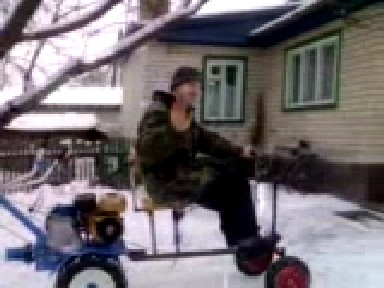

Первая пробежка...

2to1ik
А какая база получилась у вашего микротрактора? (ростояние мыжду осями передних и задних колес.)

Передние на 650, задние - Нева...

. Это называэтся колея колес. Это хорошо, но я спрашивал:
База - это растояние между передним и задним мостом, между передней и задней осями колес. Ну как ешо спросить. Так какое ето растояние, с рисунка видно что гдето около 1.5м

1,45 м.

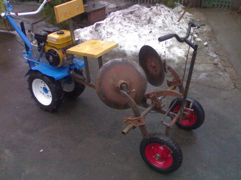

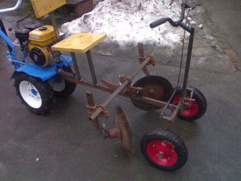

29.01.2009 в 19:34:49
Ваше мнение?

to1ik написал : Ваше мнение?
Сделано не плохо, но: стульчик оочень спартанский, да и соскользнуть наверное можно. Колея мотоблока думается будет шире(при работе). Ну про отсутствии регулировки уже говорилось. Как мне думается, диски должны нагребать уже разрыхлённую землю, а у тебя она еще и трамбуется передними колёсами. А что если за ними(передними колёсами) поставить маленькие культиваторные лапки, да и нормального размера тоже наверное пойдут. Где фиксирующая скоба?
