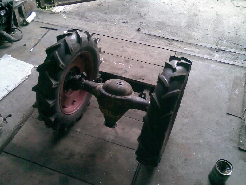

моя самоделка,двигатель уд-25,коробка моцикл днпр,мост москвич укороченый,привод с коробки на мост цепной.

Trohim написал : моя самоделка,двигатель уд-25,коробка моцикл днпр,мост москвич укороченый,привод с коробки на мост цепной. Миниатюры
ХОРОШАЯ штука без спора, только вам наверное надо были минитрактор сделать на этой базе.. вапрочем и сейчас можно вперед добавить ось с колесами, массы должно хватить чтоб с плужком работать.

В начале тоже думал мини трактор сделать, а так как мотоблоком планирую в основном садить, окучивать, и копать картофель нужна маневреность,есть три участка гдето по 20сот с мотоблоком думаю будет проще,для транспортировки почти готова тележка,также готова сцепка и копатель на базе культиваторной лапы фотки выложу позже.
